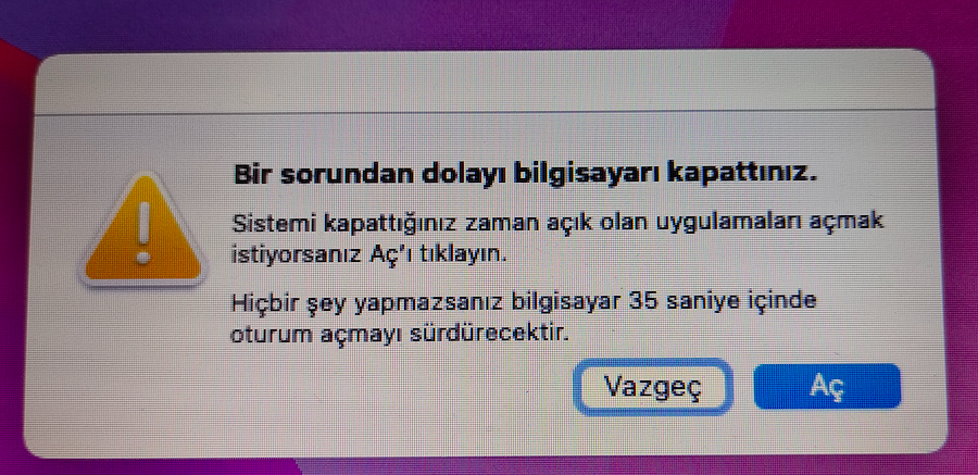

ÇÖZÜM Açılışta "Bir sorundan dolayı bilgisayarınızın sistemini kapattınız"

Ekrandaki uyarı her yeni açılışta karşıma çıkıyor. @yusfklncc

Sonrasında her şey normal açılıyor. Her hangi bir uyarı vermiyor acaba beta hatalarından birimi diye de düşünüyorum.
Sorunu çözdüm... Chrome browser ı silmiştim fakat dock üzeride kısa yollar kalmış onları temizleyince bir daha problem çıkmadı açılışta. Konu kapanabilir :)
