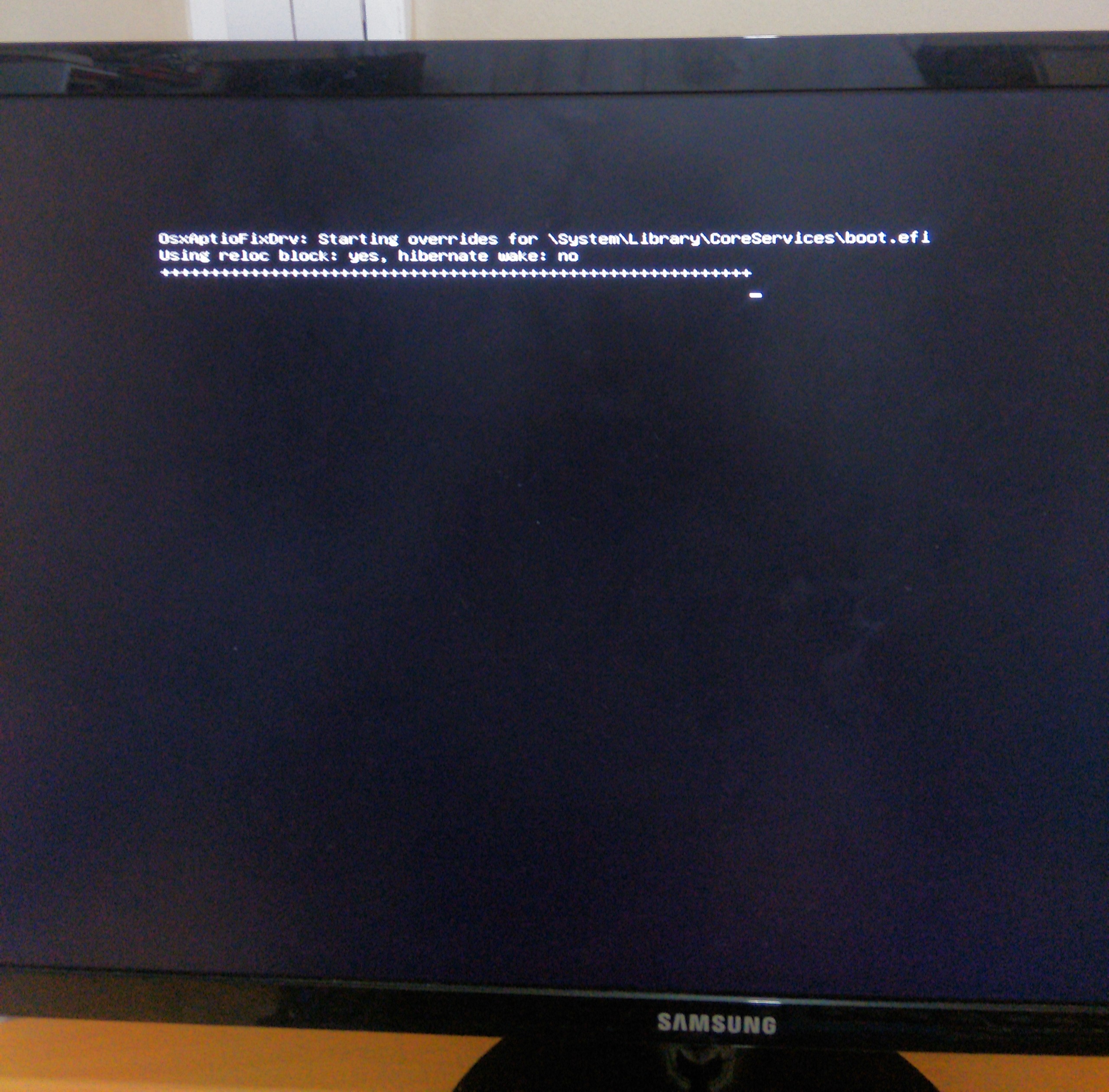

Merhaba tekrardan rahatsız ediyorum fakat, kurulumda başarılı olamadım.Yukarıda ki verdiğiniz linkte ki imajı indirdim v2 olanı, TransMac ile yazdırıp gerekli BIOS ayarları yapıktan sonra boot ettim fakat şu şekilde bir hata aldım ( Resim benim değil fakat hata bire bir aynı )
Ayrıca, Diski Windows üzerindeyken taktığımda TransMac'de görüküyor fakat 'Bilgisayarım' da gözükmüyor, EFI bölüntüsünün gözükmesi lazım değil miydi? Bu yüzden clover'ı da güncelleştiremiyorum.Berbat internet koşulları altında indirdiğim 2. imaj ve ikisinde de sonuç alamadım.
AMD FX6300 İşlemci
Nvidia GTX760 Ekran Kartı
Asus M5A97 Motherboard kullanıyorum.
Bu sisteme uygun bir imaj bulamadım, AMD'de sorunlu olduğunu biliyorum fakat, herhangi bir işlem bile başlamadan hata alıyorum. Çözüm önerilerinizi bekliyorum, yeni konu açıp flood yapmak istemedim bu konu altında değerli düşüncelerinizi paylaşabilirseniz çok memnun olurum.Teşekkürler.

Yanlış hatırlamıyorsam bu AMD imajları Chameleon bootloader seçeneğini içeriyorlar. İmaj içinde Ekstra adında bir klasör olup olmadığını kontrol et. MacOS formatını Windows tanımıyor o yüzden görememen normal. EFI için ise USB taktığında EFI görünür. Tabii bunun için Win 10 kullanıyor olman lazım. Zira daha önceki sürümler EF mount etmez.

EFI gözükmüyor taktığımda Windows 10 kullanıyorum, boot ekranına geldiğimde Clover Bootloader kullanıldığını gördüm ayrıca kontrol ettim ekstra adında bir klasör mevcut değil.
29,804
7,589
Ekstra Klasörü EFI içinde olması lazım. Dediğim gibi imajın içeriği hakkında bilgim yok.
