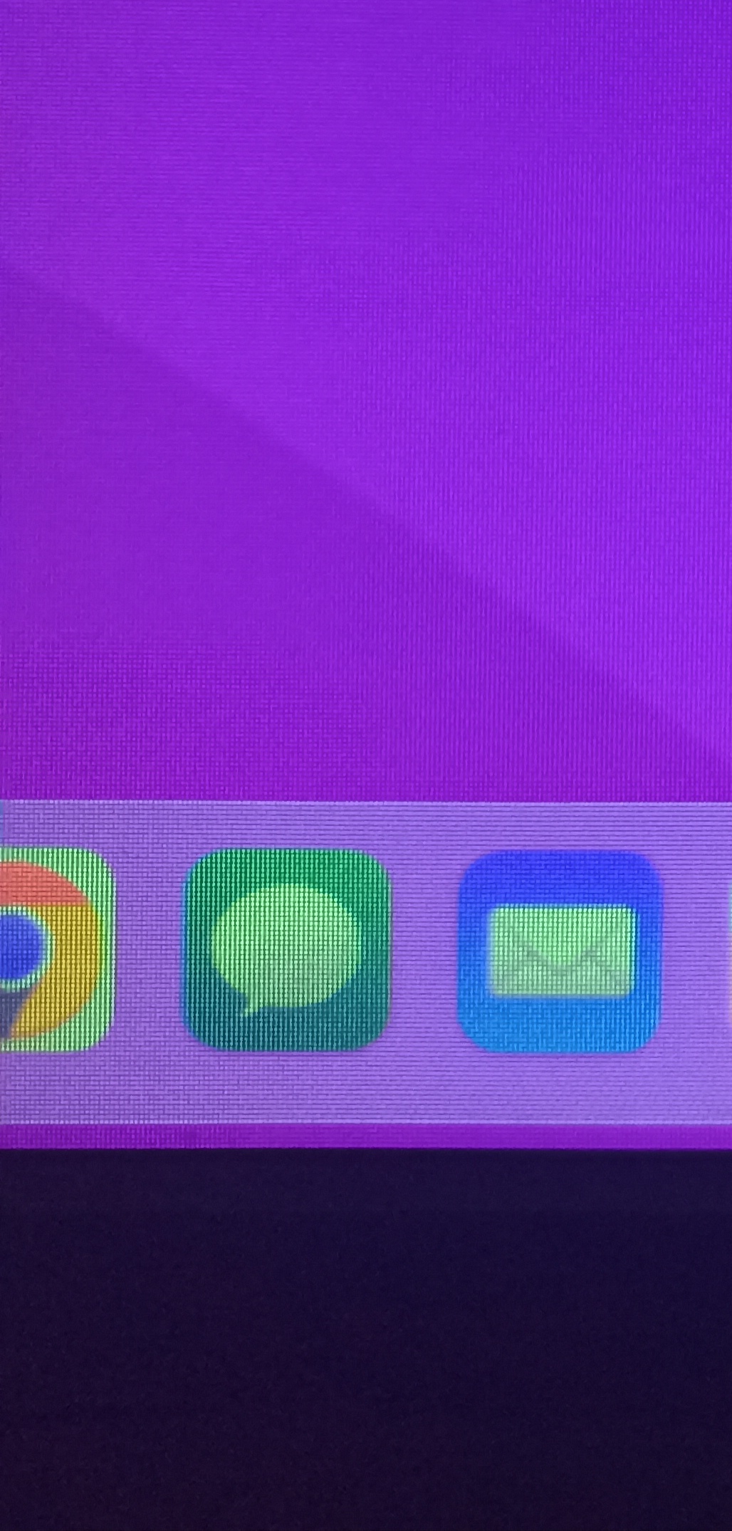

pembe ekran sorunu var
Ekr
Ekran görüntüsü alinc benim pcde pembe gözüküyor ama normalde burada gözükmüyor ben telefon ile bir resim ekleyim
Dönüştürücü olarak dark markasını kullanıyorum
8,222
3,778
Ekran kartının tanındığı görülüyor.
Eğer bios boot ekranında CSM disable ve enable olarak her ikisinde de deneme yapıyor ve düzelme gözlemlenmiyorsa kullandığın dönüştürücüye odaklan. Direk VGA dene DVI dene HDMI dene dönüştürücüsüz dene.

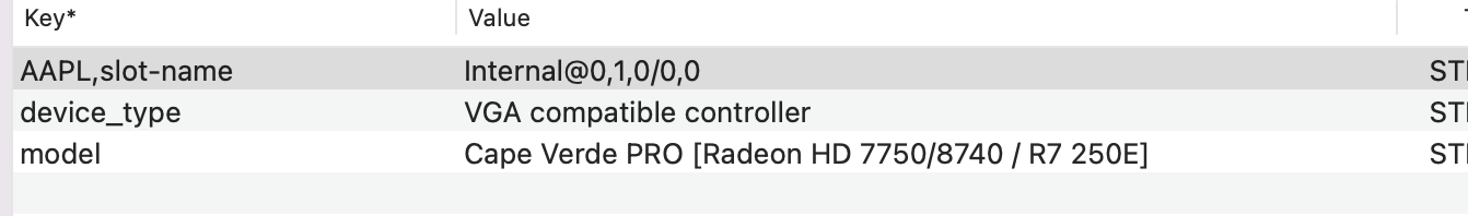

1-) neden orada vga compatible controller yazıyor

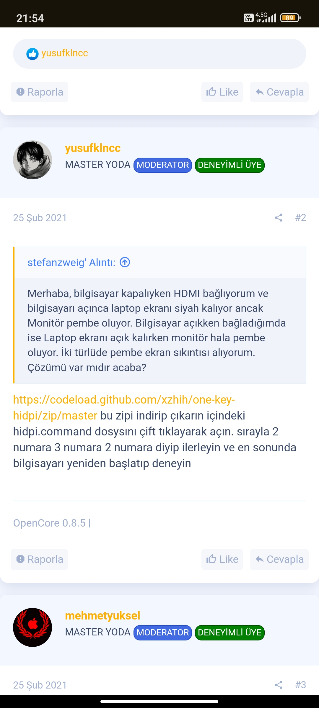

2-) https://www.reddit.com/r/hackintosh/comments/hjyk5j bu sitedeki adımlarla birşeyler yapabilir miyiz resimi attım oradaki 0x4ü 8 displayi hdmı yapsak

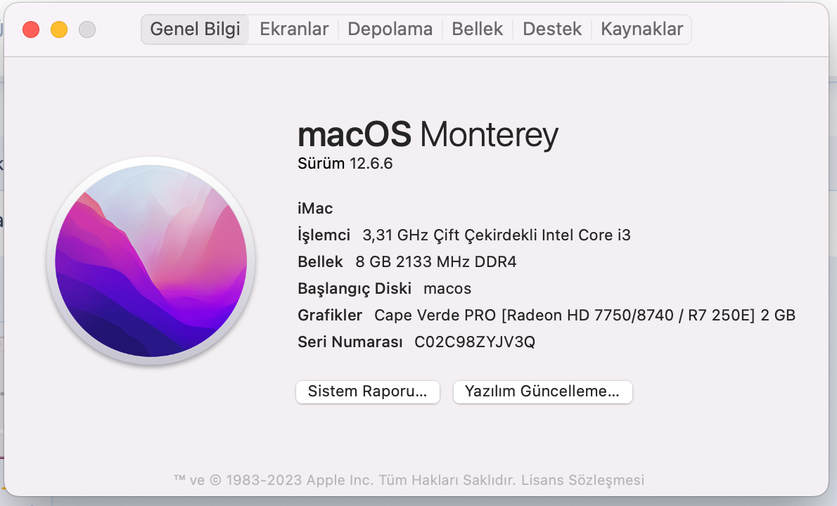

o zaman hepsi doğru ama değişem birşey olmadı gene pembe ekran buda sistem hakkında kısmı
device properties add all of devices yaptıktan sonra 250E olarak görünüyor
ACPI klasörüne de eklemeyi unutma. Görselde doğru işlenmiş.
pardon ben karıştırmışım
0x683D1002: Cape Verde XT ( Radeon HD 7770, 8760, R7 250X )
ssdtgpuspoof işe yaramamış önceki gibi görünüyor işe yararsa böyle görünmesi lazım sanırım
