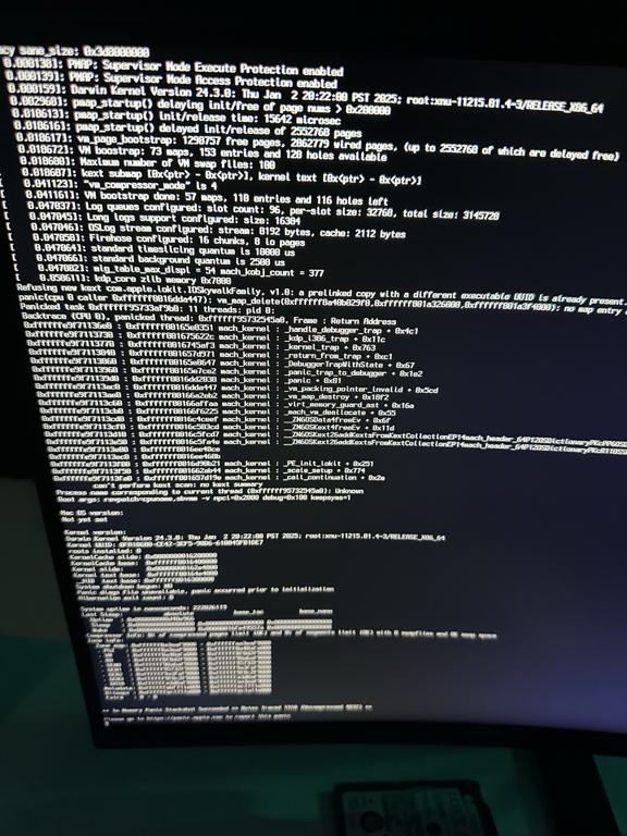

Config dosyasini surekli degistirdim verdiginiz herseyi yaptim bana surekli olarak ayni hatayi aliyorum cildiracagim lutfen bana yardim edin

Config dosyasini siteden indirdim herseyi kontrol ettim olmadi bende googleden buldugum config dosyalarini denedim olmadi suan sizin verdiginiz config dosyasini kullaniyorum
Patch da aynen yazdigi gibi yaptim yine de olmadi sorun nerede anlayamiyorum
Win32 disk ile yazdim onu usb be de 3.2 128gb ondan olabilir mi ?
Bana yeni bir config dosyasi hazirlarmisiniz lütfenb ?

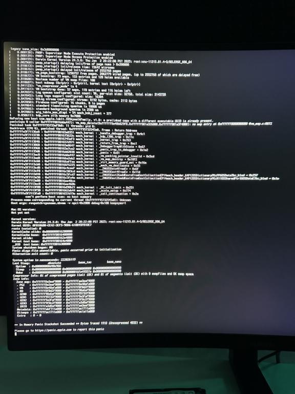

Usb 2.0 ve 2.0 port kullanın.
BalenaEtcher ile usb üzerine yazdırın
Windows üzerinde ekli sayfadaki uygulama ile sisteminize uyumlu bir EFI hazırlamanız mümkün.
Yine de kontrol için kullandığınız ve yukarıdaki hatayı aldığınız config.plisti buraya ekleyin bakalım.
19,158
9,791
Kullandığınız EFI içerisindeki Kext sürümlerini bilmiyorum ve plistte belirtilmemiş. Sequoia için örneğin Lilu.kext'in 1.6.8 sürüm öncesi yükleme olmaz.
Ve en önemlisi SecureBootModel-Disable yapın NVRam Reset ile deneyin.

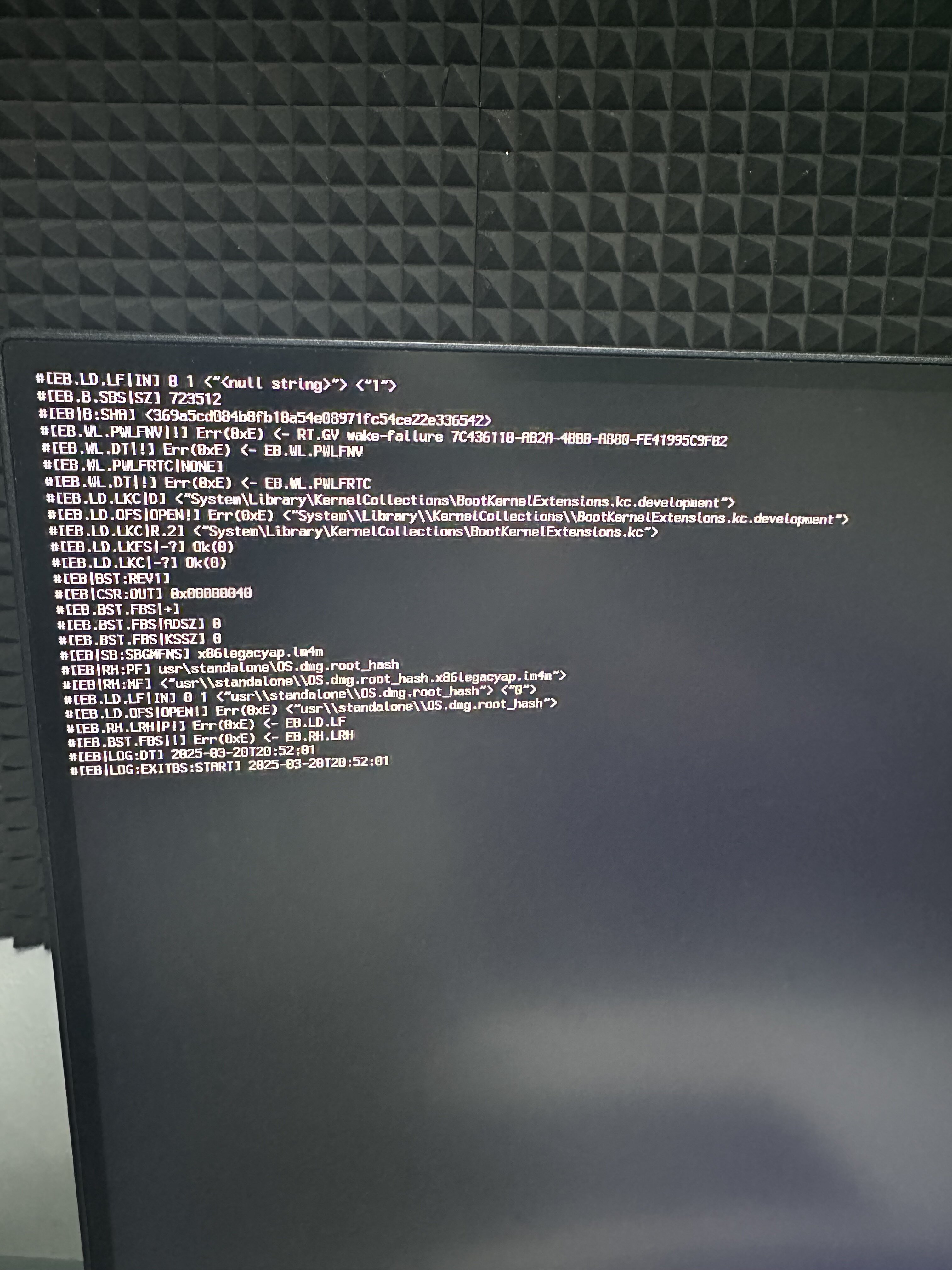

Butun kectleri guncelledim sorun halen ayni hata veriy secure boot mode yi de disable yaptim olmadi yine
19,158
9,791
Ekli EFI ile NVRam Reset ile deneyin.

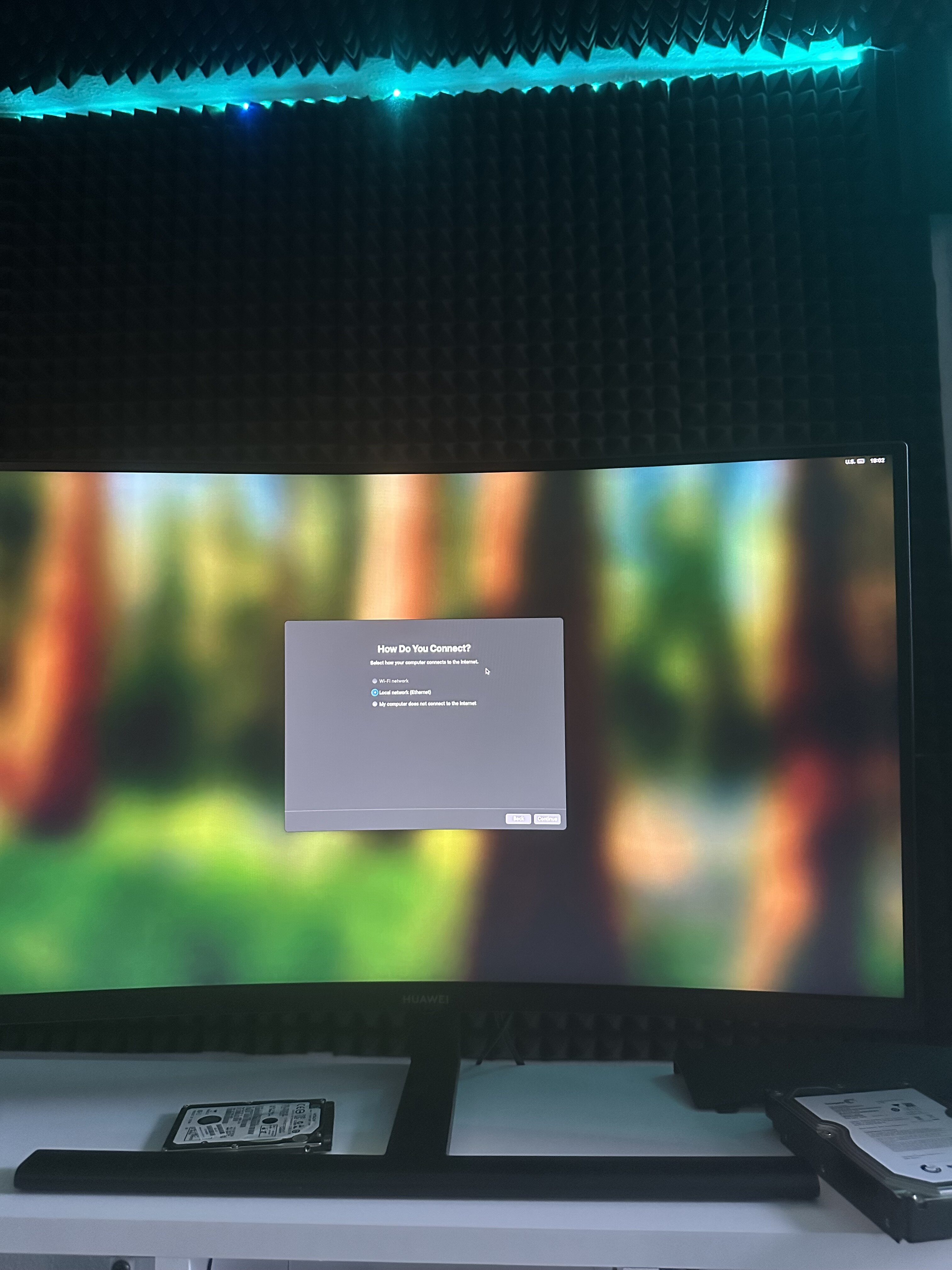

Ozaman ona samsung 750 evo ya windows yukleyebilirim sonra mac os kurarim tessekurler bilgilendirdiginiz icin Ilgilendiginiz icin sizlere minnet duyuyorum kurulumdan sonra hemen size yaziyorum

Elinize sağlık cok guzel oldu burayakadar sizin sayenizde geldim tam 40 saatir ugrasiyorum yapamadim siz tek seferde basardiniz bunun icin sizi kutlarim fakat bir sorun var wifi yi kullanabilirmiyim yok sa b650 m plus desteklemiyor mu ?
19,158
9,791
Wifi modeli nedir?
Intel Wifi?
Bu kısmı atlayın kurulumda sonradan Mac uyumlu ise gerekli kextlerle çözülür.
