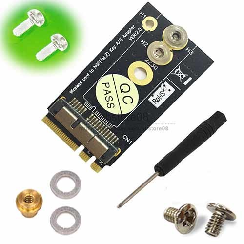

Bulmuş olduğunuz NGFF to MSATA adaptörünü hangi WIFI kart ile kullanmayı düşünmüştünüz? Yazınızı detaylı okumama rağmen açıkcası biraz kafam karıştı. Şöyle açıklamaya çalışayım, sizde karışıklıkta yardımcı olun,
Eğer GIGABYTE 270N-Wifi mobo veya buna benzer M.2 soketi kullanan mobolarla yazımda belirttiğim ( Micro Sata) BCM kartlarını kullanmak istiyorsanız bulmuş olduğunuz çevirici adaptör yanlış bir tercih olur. Bunun için M.2 to Micro Sata (Alternatif arama için M.2 to
BCM********) çevirici kullanmanız gerekecek.( LAPTOP KULLANICILARI BU YAZILARI GORMEZDEN GELSINLER) çünkü böyle bir çeviricinin 15 inç ve altı boyutlardaki cihazlara tek parça halinde sığabileceğini düşünmüyorum.
BCM94360CS2 Card To NGFF(M.2) Key A/E Adapter For Mac OS and Hackintosh | eBay
Bu arada forumlarda BCM943602CS'nin Sierra son versiyonunda stabil olarak çalışmadığı söyleniyor. Bluetooth'un aktif hale gelmediği yada Handoff problemlerinin olması gibi fakat aynı zamanda bazı kullanıcılarında fresh installda başarıya ulaştıkları adına paylaşımlar da mevcut. Bende AC kart olmadığı ve en azından şimdilik ihtiyacım olmadığı için deneyimlemedim. Belirttiğim AC kart dışında kart sipariş etmeniz sizin tecrübelemenize kalmış tabi buda risk demek ancak paylaştığınız Şu ürün pahalı olmadığı için denemekte büyük fayda var...

Aslında yukarıda aldığım kartın linkini vermiştim, yineleyeyim. Ürün linki: BCM943602CS
Sizin verdiğiniz ürün açıkcası çok iyiymiş. Ben alalı 1 ayı geçti. O dönem yaptığım hatam ise şöyle oluyor, BCM943602CS sipariş verirken mSATA arayüzüne göre bir çevirici almıştım. Zira ben dönem skylake ve kabylake sistemlerde mSATA wifi portu yerine NGFF portu olduğunu bilmiyorum. Yani eldeki ürünü kullanmayı deneme çabasıydı benimki.
Yukarıda yaptığım ikinci hata ise NGFF to MSATA SSD diskler için, Wifi kartlar için değilmiş. Ancak o sayfayı düzenleme süresi dolmuş, o yüzden öyle kaldı.
Bahsi geçen ürünü fresh install ile yine buradan indirdiğim 10.12.2 raw imajı ile yaptığım kurulumda sorunsuz kullandım. Kablosuz bağlantı Bluetooth mouse sorunsuz çalıştı. Sadece hanoff ve Airplay deneme imkanım olmadı.
Herşeyin üzerine toparlayayım. Şu an böyle bir işe girişecek olsam ilk alacağım kart BCM943602BAED olurdu. Biraz kafa karışıklığı oldu. Hakkınızı helal edin. Açıklamalar için de @gsprodaslo teşekkür ederim.
