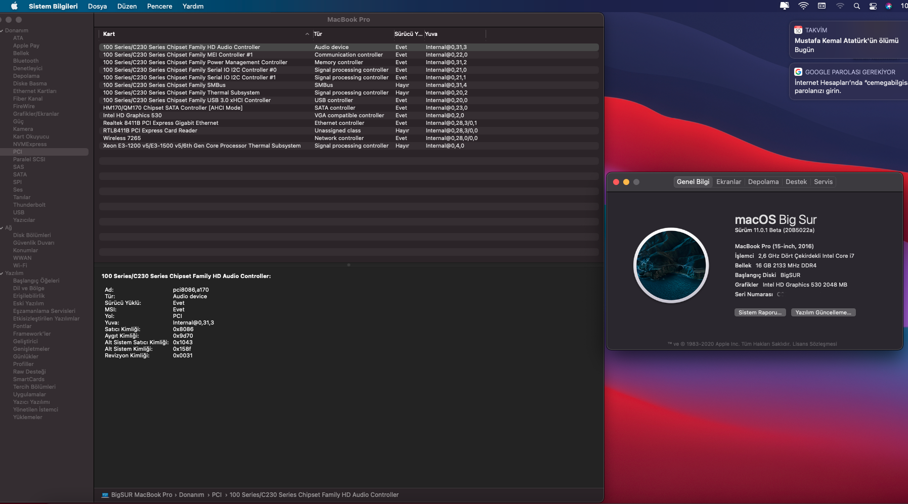

483
Big Sur kurdum sorunsuz çalışıyor bilgisayarımın intel wifi kadar tantdım ancak uyku moduna girip tekrar bilgisayarı kullanmak istediğimde ilk önce siyah ekranda kalıyordu sonra yapdığım işlemlerden sonra uyku modundan sonra siyah ekrandan kurtuldum ancak tekrar görüntü geldiğinde ekran kartı bozuk grafik gösteriyor ekranda kırılmalar şekilde grafik bozuyor
bu konuda çözüm üreteden bir arkadaşımız varsa yardımcı olabilecek çok sevinirim şimdiden teşekkürlerimi borç bilirim
