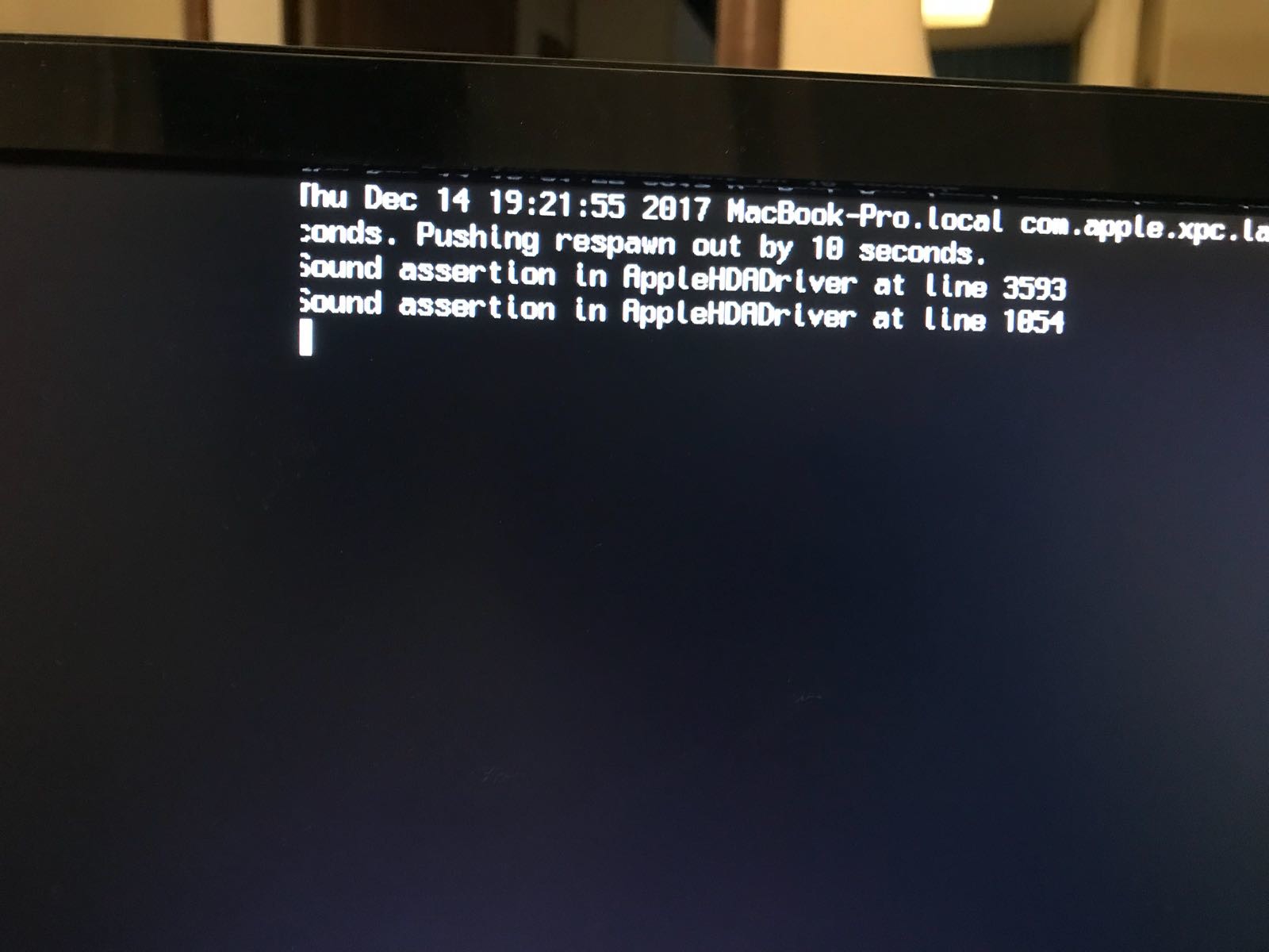

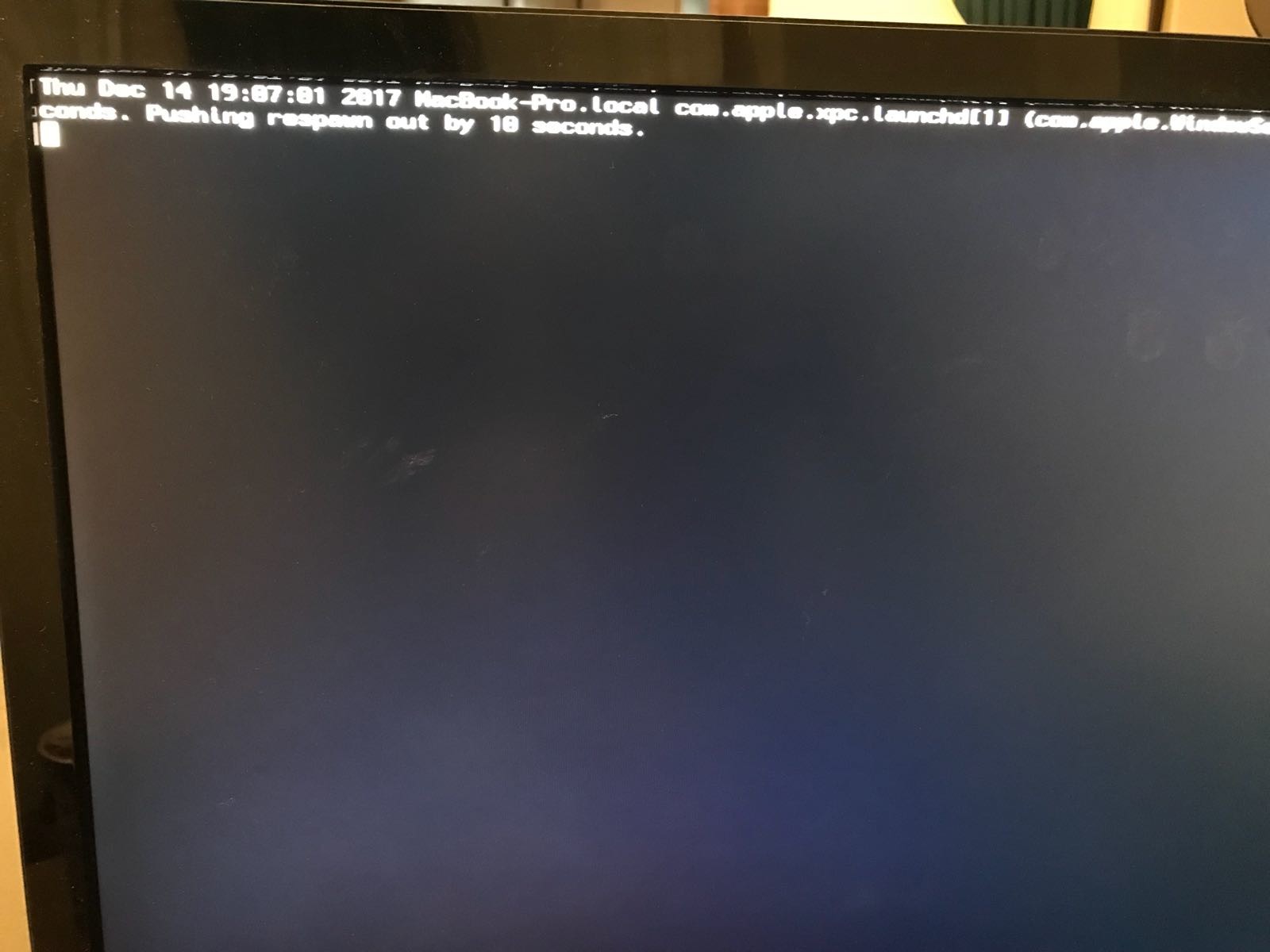

Sitedeki son sürüm sierrayı indirdim notebook için olanı indirdim. Videodaki bütün adımları geçtim ancak harddisk in uuid sini ögrenmek için tekraradan usbden boot ettigim zaman aşagıdaki siyah ekranda kalıyor yardımlarınızı bekliyorum videodaki herşeyi adım adım yaptım eksiksiz.

Son 2 satır yazı gelip gidiyor

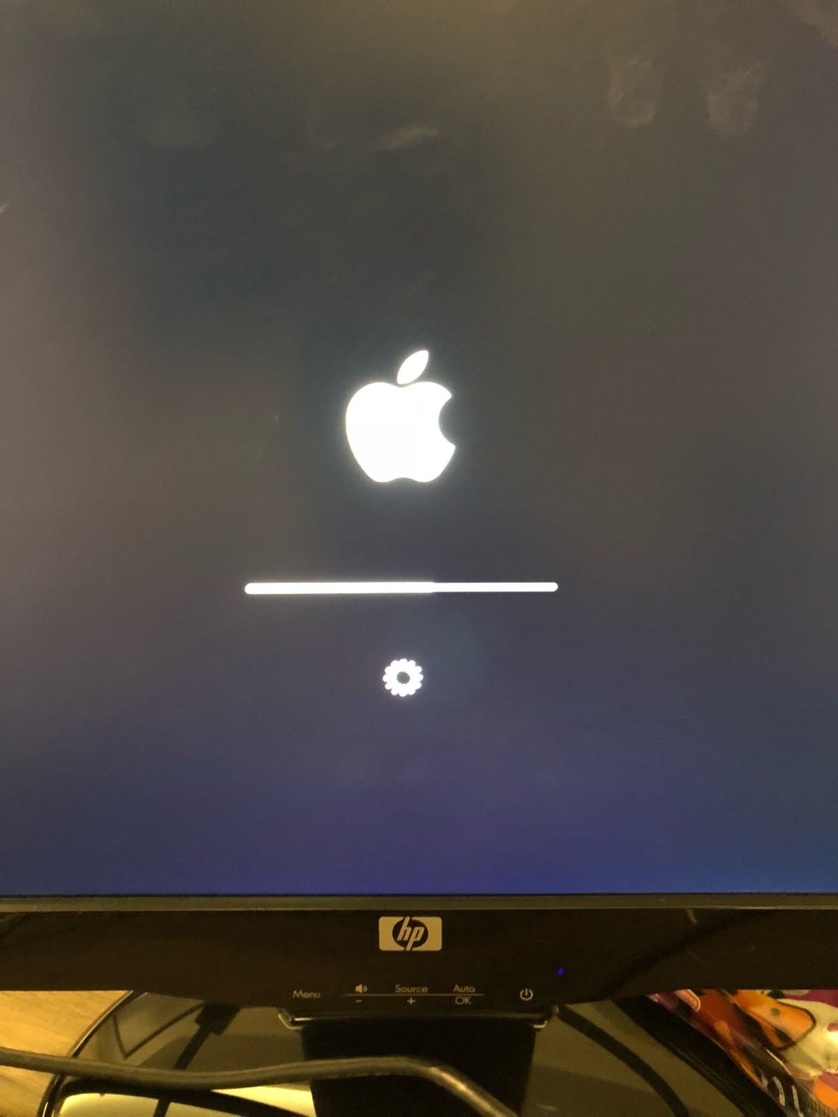

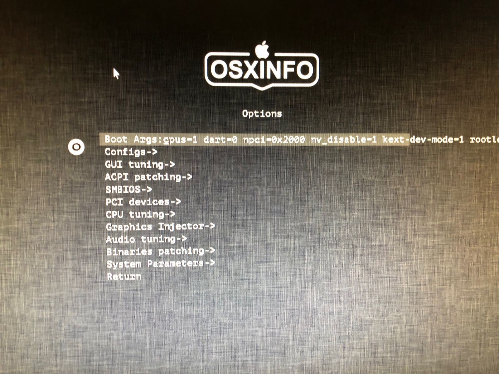

Farklı bi konunuzdaki cpus1 yazdım options taki komut satırına sonra apple logosu geldi ilerleme yok ama

nv_disable komutunu kaldır ve Graphics Injector içinden Inject NVIDIA aktif et. Ayrıca Monitor portu VGA kullanıyorsan bu desteklenmiyor. O yüzden HDMI yada DVI kullan.

Dediklerinizi yaptım ama yine ilerleme yok siyah ekranda kaldı bu sefer komple cpus1 yazmadan denedim yazıp denesem faydası olur mu ?
