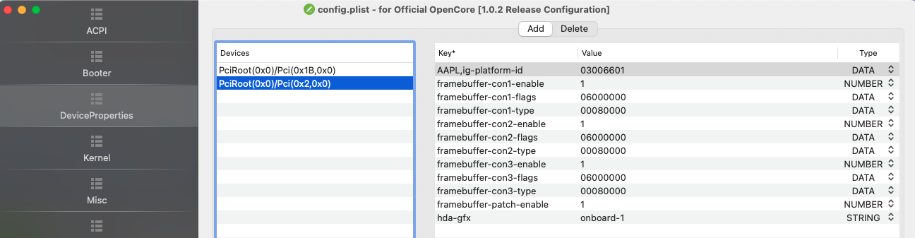

secure boot disable hocam. Wifi ve BT kext kullanmıyorum. Sequoia kurmaya çalışıyorum ve CryptexFixup.kext eklemedim. Bunu indirip Kext klasörü içine atsam olur mu?
18,946
9,651
Kexts klasörüne atmak yetmez config.plist içerisine de eklemek gerekir.
Ayrıca sistem kurulumu yapılsa bile ekran kartınız HD4000 uyumsuz olduğundan tanınmayacaktır. Dolayısıyla bu durumda kurulum sonrası OCLP kullanmak zorundasınız. Bu uygulamayı açabilmek için de config.plist üzerinde değişiklikler gerekir.
Bu sistemlere nasıl kurulum yapılacağı rehberde var. Ivy Bridge için extra kext gerekir.

Ekran kartı hatası alıyorsunuz. NVRam Reset yaparak yeniden başlatın eklediğim config.plist ile sistem açılacaktır.
Sonrasında yeni ekran kartı yaması gerekir.
18,946
9,651
Sistem NVRam Reset yapmıyor.
Yeniden NVRam Reset deneyin en az iki defa ve ekli plist ile deneyin.

Kurulum tamamlandı. Çok teşekkürler.

NVram Reset ile ekli config.plist ile deneyin bakalım çalışacak mı?
Çalışmazsa marka /model yazın
Hocam çok teşekkürler wifi çalıştı, ekran kartı görünüyor bir tek bluetooth aktif olmuyor. Windows da da çalışır görünüyordu bir şey bağlanmıyordu zaten.
