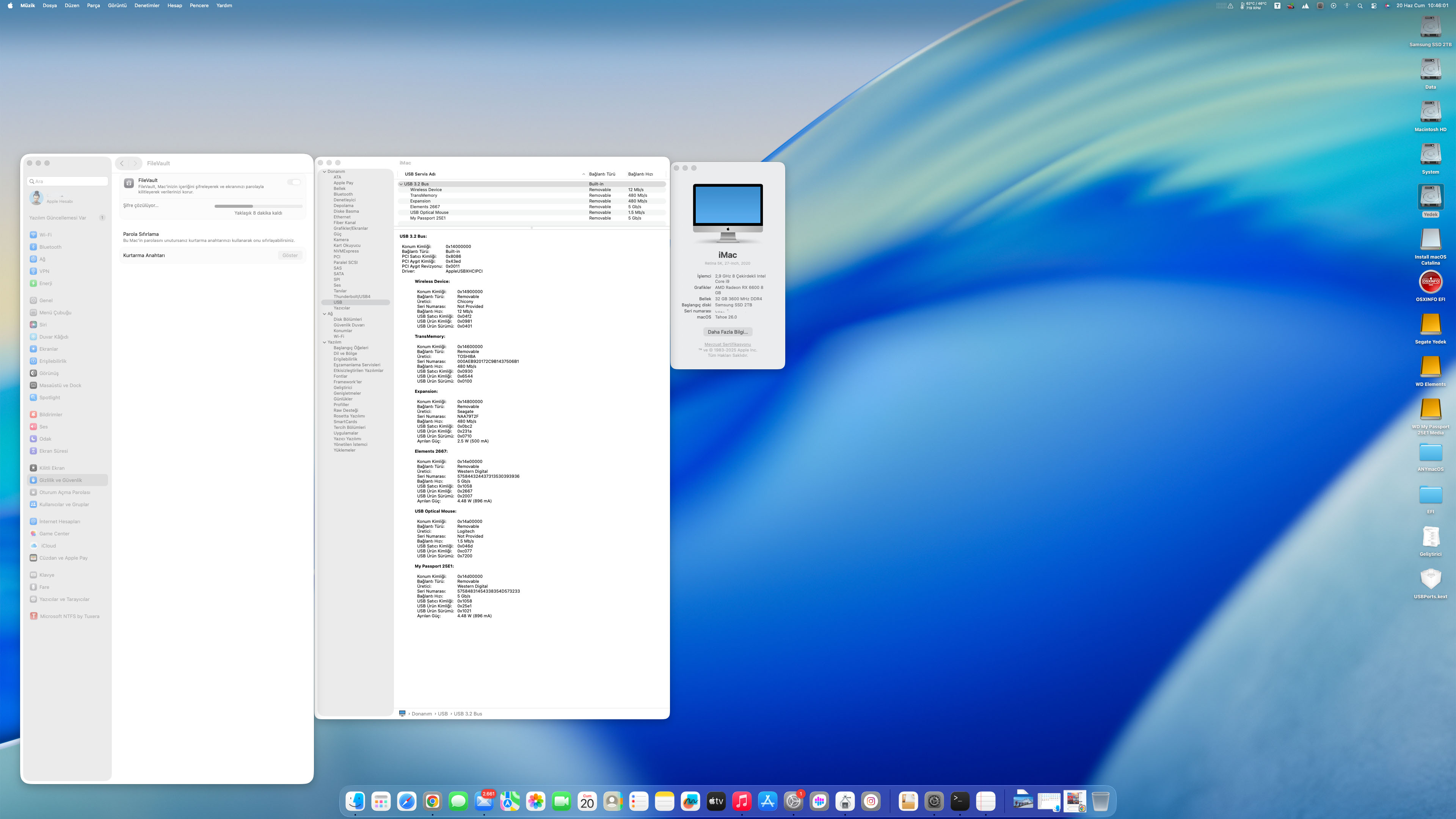

  • macOS 26 RC (25A353) Update'tini yaptığımda karşılaştığım en önemli problem
  • FileVault - Şifre kısmının otomatik olarak aktif halde gelmesi oldu harddisk şifrenlenmişti
  • Bunu Sistem Ayarları - Gizlilik ve Güvenlik - Kısmına girerek kapatmak istediğimde kapatma işlemini gerçekleştirmedi.
  • Bunu ancak macOS Tahoe RC (25A353) Yükseltmesinden Sonra Otomatik olarak Şifrelenmiş şekilde gelen Hdd FileVault'tu kapamak için
  • Terminal ara yüzünü açtım
  • diskutil apfs list komutu ile sistemime bağlı disklerin listesini görüntüledim
  • Hdd diskkime vermiş olduğum 'Macintosh HD' ismini ve - Data kısmını aradım ve FileVault: Yes (Locked) kısmını buldum.
  • diskXsY (Örneğin, disk3s5) şeklinde görünecek olan tanımlayıcısı şeklinde görüntülenen listeden tespit edin tespit ettiğiniz kendi sisteminizdeki disk volume koyu kısmına yazın
  • terminal arabiriminde komut satırına girin çalıştırın diskutil apfs unlockVolume /dev/diskXsY
  • Sonucunda Sistem sizden parolanızı girmenizi isteyecektir. Bu, kullanıcı hesabınızın parolasıdır. Başarılı olursanız, birimin kilidinin açıldığını ve bağlandığını onaylayan bir mesaj göreceksiniz.
  • Sonra Sistem Ayarları - Gizlilik ve Güvenlik - Kısmına girerek kapatmak istediğimde kapatma işlemini gerçekleştirdi.
