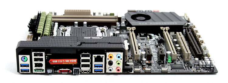

@KaoS hocam selamlar. ÇÖZÜLDÜ - Asus Sabertooth X79 Big Sur Kurulum Sorunu - osxinfo.net: Hackintosh Türkiye Destek Platformu konusu altında dosyaları edinerek imzamdaki sisteme başarılı kurulum yaptım lakin USB 3.0 portların hiçbirisi çalışmıyor. Ben konunun en son sayfasına istekte bulunmuştum son nihai efi klasörü için sanırım yoğunluktan cevap verilmedi. Hocam şu anda hem ses kartlarım hem usb 3.0 HDD docklarım pasif durumda çalışmıyor bu konuda yardımınızı talep ediyorum. Şimdiden teşekkürler saygılar.

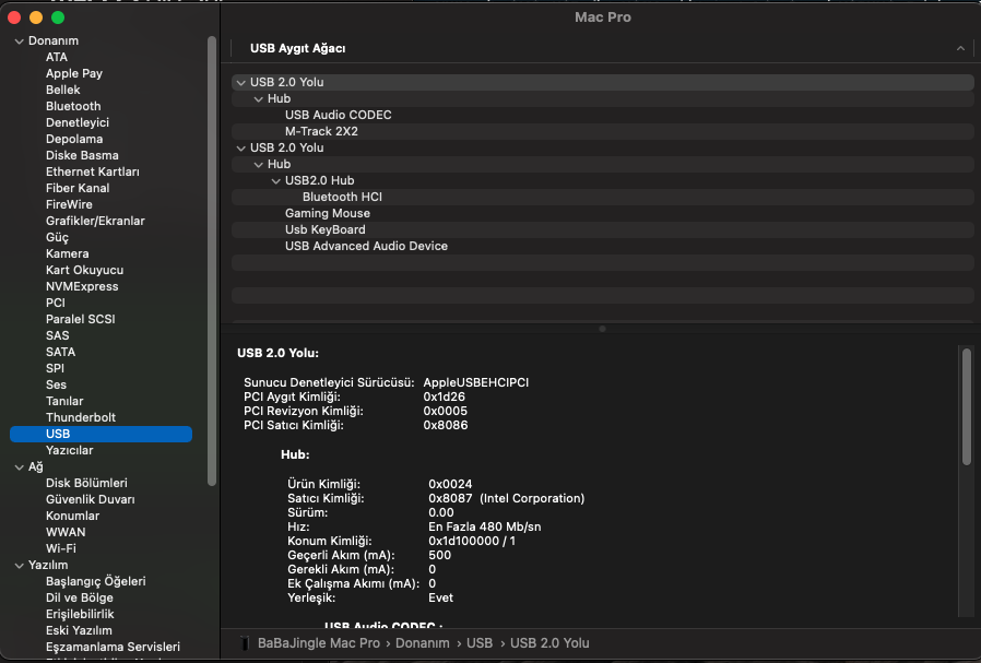

Hocam usb 3.0 portlar hiç tepki vermiyor. Dolayısıyla bu işlem işe yaramamıştı bende. Anakartımdaki 3.0 portları intel değil Asmedia kontrolcüsüne sahip. Sadece 3.0 portları usb 3.0 usb hub görüyor ve o hub da yalnızca klavye, mouse gibi şeyleri algılıyor yani 3.0 usb hdd dock tanımıyor. Sanırım bu Asmedia usb portları uyumsuz Anakartında Asmedia kontrolcüsüne sahip bir çok kişi özellikle Big Sur da bu dertten muzdarip. Bir rehberde usbinject kextine Xcode ile MacPro 7,1 sistem kimliği yapınca düzeldiğini gördüm denedim o da başarısız oldu. Şu anda stüdyomda usb 3.0 ses arabirimleri ve hdd docklar var ne yazık 2.0 ile çalıştırıyorum. Veri aktarım hızında düşüş oluyor. Farklı bir yöntem varsa her türlü yardımınıza minnettar olurum

Hocam olmadı hala aynı usb 2.0 portları görüyor. Ancak enteresan olan usb 3.0 portlarına usb hub ve klavye mouse görüyor ancak hackintool'da algılama olmuyor.

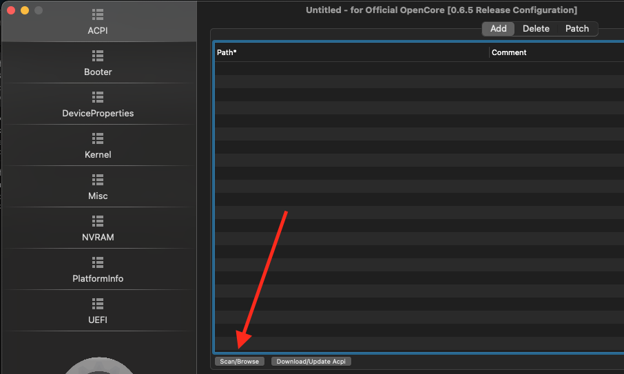

config dosyanı opencore Configurator ile açıp eklediğin dosyaları config içinde ilgili seçeneklerde browse.. kullanarak göstereceksin. Örnek:
