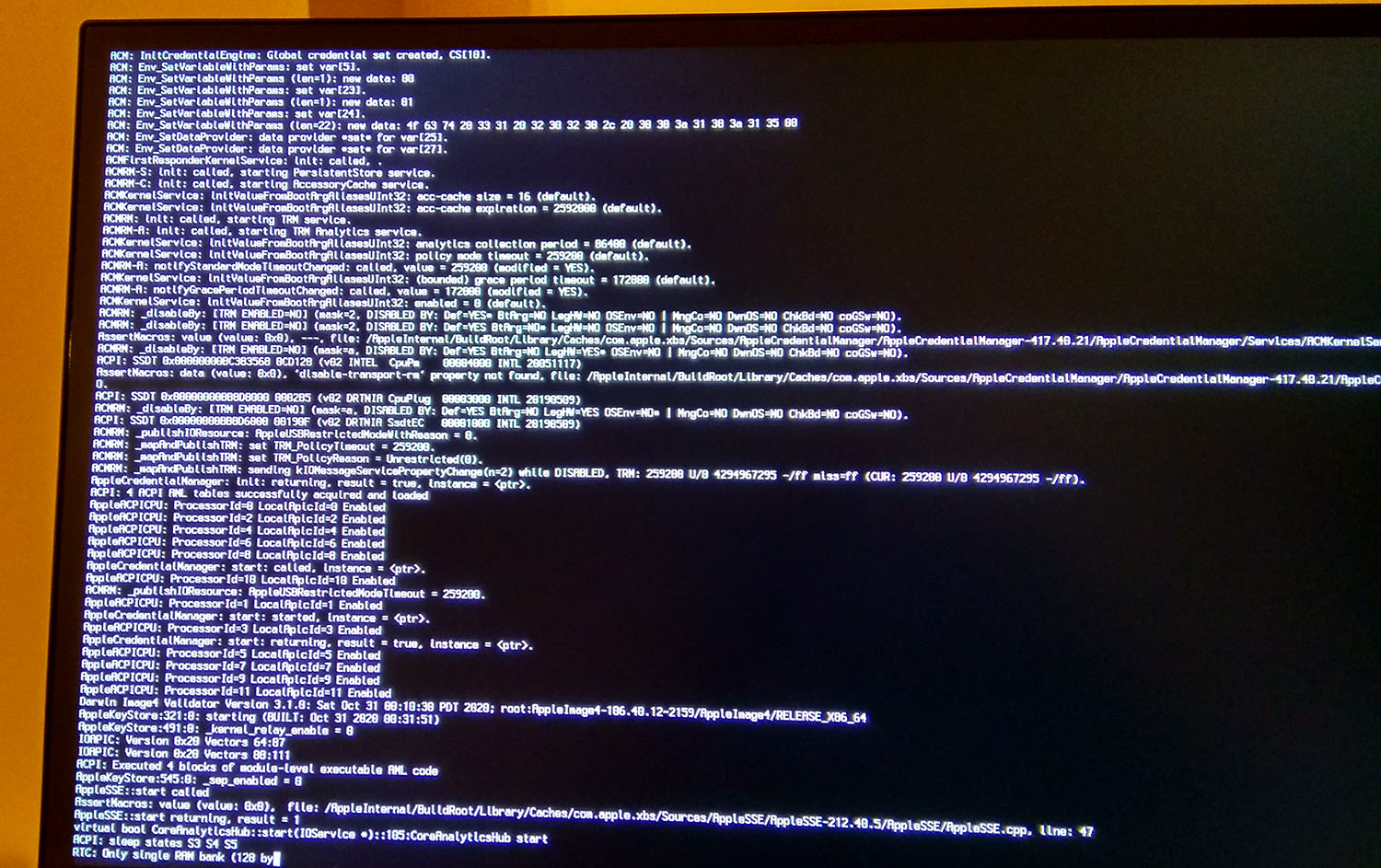

Merhaba,
"013 - Masa Üstü - Ivy Bridge.plist" kurulumunu kullandım.
Panic hatası alıyorum.
Hatayı ekte paylaşıyorum.
M.2 SSD Diske kurulum yapmak istiyorum.
Yardımcı olursanız çok sevinirim.

aliakcan
14 Ocak 2019
46
49
Istanbul
Ne demek. Yardımınız ve sabrınız için minettarız sizlere.
Değiniz ayarları yaptım, yine aynı hatayı aldım ama bu sefer satır sonunda (128 by yazıyor.

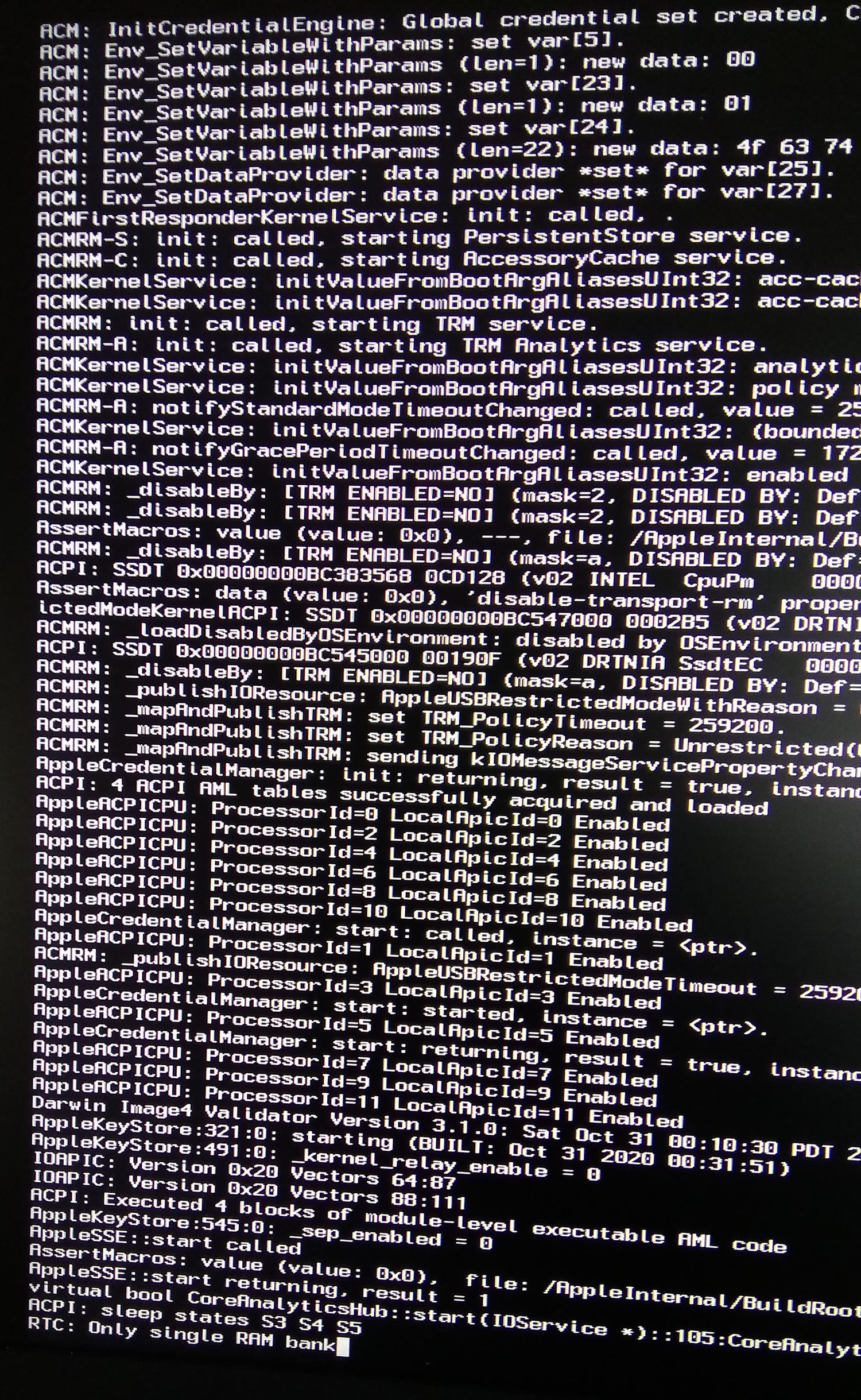

Merhaba,
İlk aşamada şu hatayı verdi. Diğer alternatifleri denemeden. Görseli paylaşayım dedim.

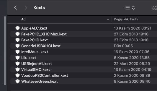

Selamlar,
Ekte yollamış olduğunuz config dosyası ve sonrasındaki aşamaları tek tek uygulayıp çıkan ekran hatalarını paylaştım.
Teşekkür ederim.
4. resimde verdiği hata kexti eklememişsin. CPUTscSync.kexti ekleyip tekrar dener misin.

Selamlar,
Bendeki USB diskinde Config / ACPI klasör altında Patch adında bir klasör yok.
Bu isimde bir klasör açıp yapayım dedim ama yazdığınız kodları bir isim verip Patch içine mi kaydetmem gerekiyor?
Ne yapacağımı bilemedim.
Config / ACPI / Pacth içine şu yamaları ekleyip deneme yap. Bunu denerken SSDT-UNC devre dışı bırak. Yamalardan "UNC1 _HID to XHID - UNC1 to Dual CPU" olan devre dışı. Yine sorun alırsan bunu da aktif edip dene.
Klaösr değil bu. OC / COnfig.plist dosyanı Propertree ile açıp Patched satırını bulup bu yamaları ekleyeceksin.

Istanbul
Ekledim.
2 yöntemi de (devre dışı bırakıp, aktif ederek) denedim.
Hepsinde aynı hata : " "Halting on critical error" "
