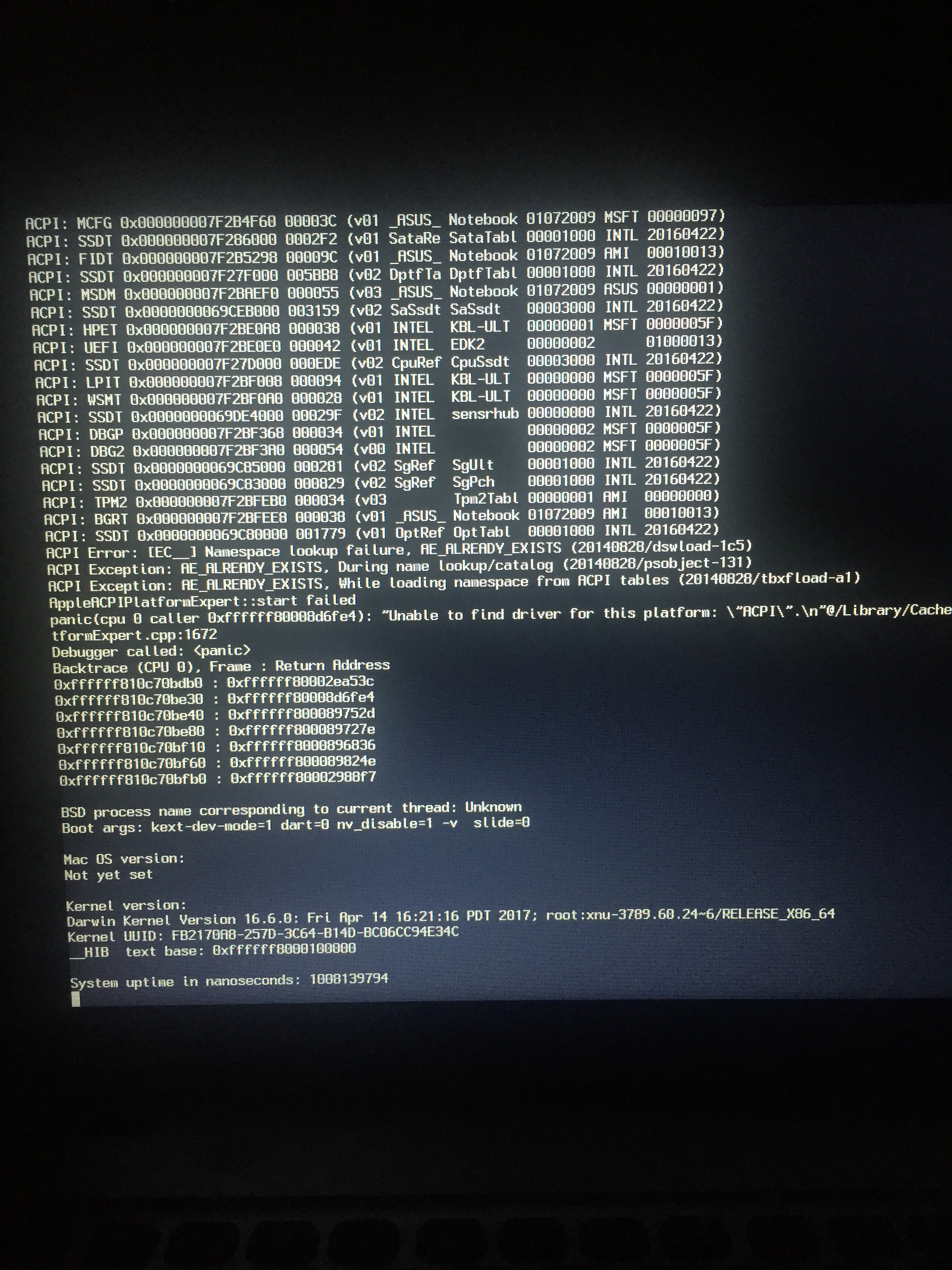

Tekrar merhaba arkadaşlar. Daha önce başarısız bir kurulum gerçekleştirmiştim. Son güncellemeden sonra windows'un yanına kurma basit bir hale geldiğinden tekrar denemeye başladım. Config dosyamı intel hd graphic 620 yaptım.
intel i5 - 7200
intel hd graphics 620 - nvidia geforce 920 m
2.5 ghz

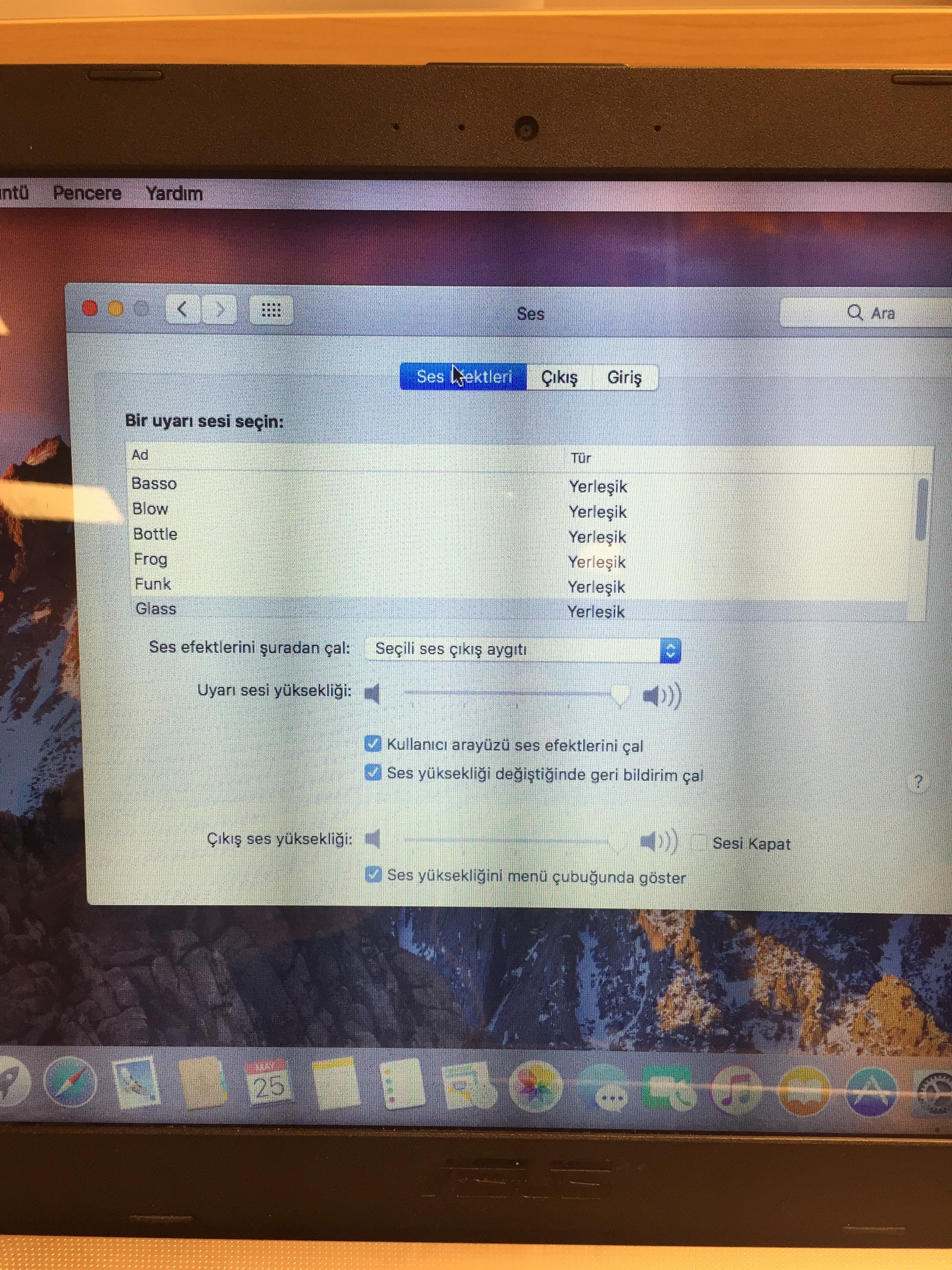

ses : inter kaby lake-u/y phc realtek
network card : realtek semiconductor rlt8101
Sistemi iki kere verbose modda boot ettim fakat ikisinde de aynı hatayı aldım. Yardımcı olursanız sevinirim, şimdiden teşekkürler

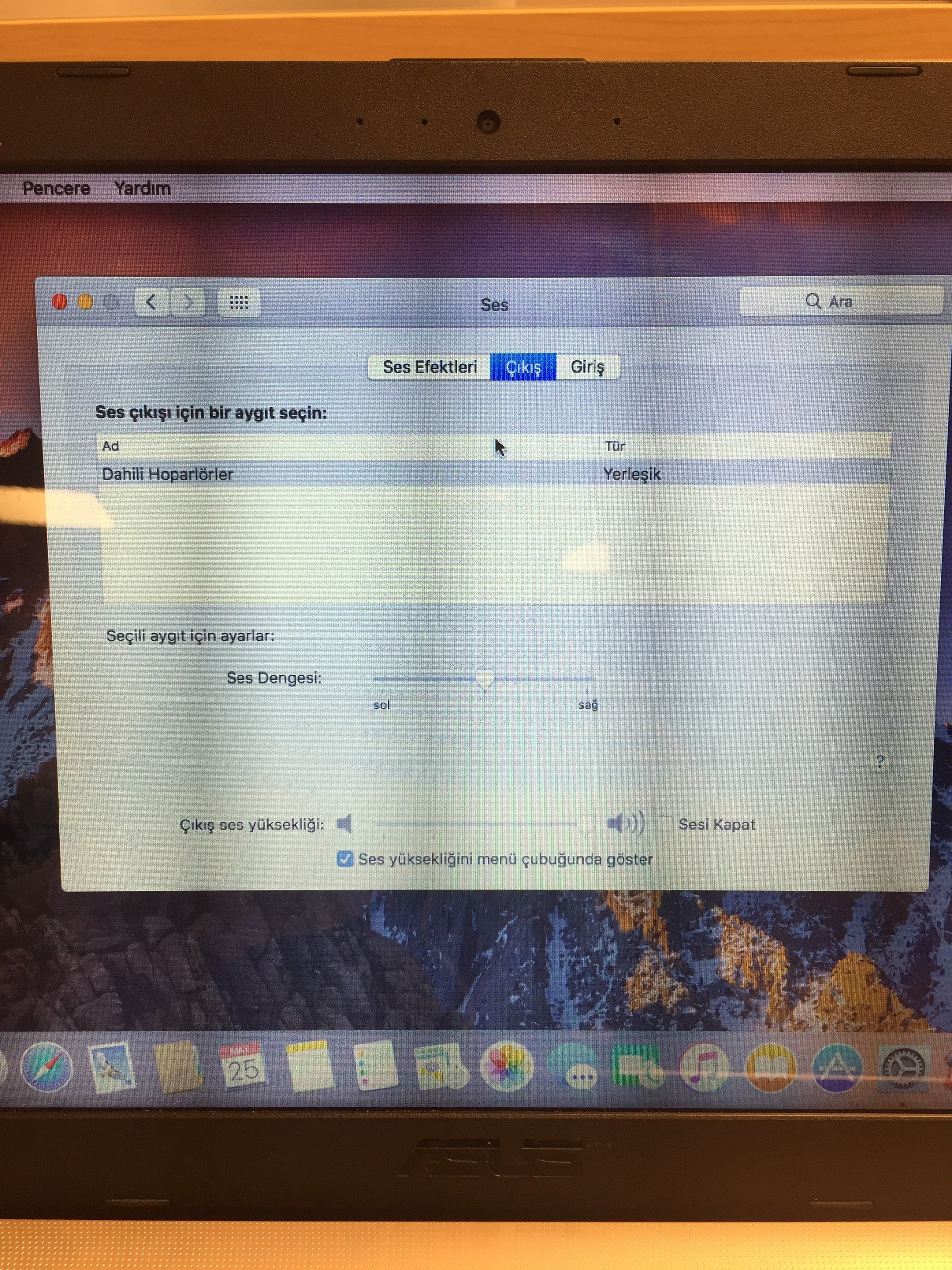

Montezuma'nın daha önce yaşadığım problemde verdiği dosyalar ile verbose modda kurulumu gerçekleştirdim. Asıl ve en önemli hep problem yaşadığım kısım olan kurulum sonrası ayarlardayım. Bu kısımda donanımlarımı tanıtmam için yardımcı olursanız çok sevinirim. Touchpad, ethernet, ses aslında hiç bir şey çalışmıyor. :) sistemim swithable olduğundan birde nvidia ekran kartım var tabi. Şimdiden teşekkürler

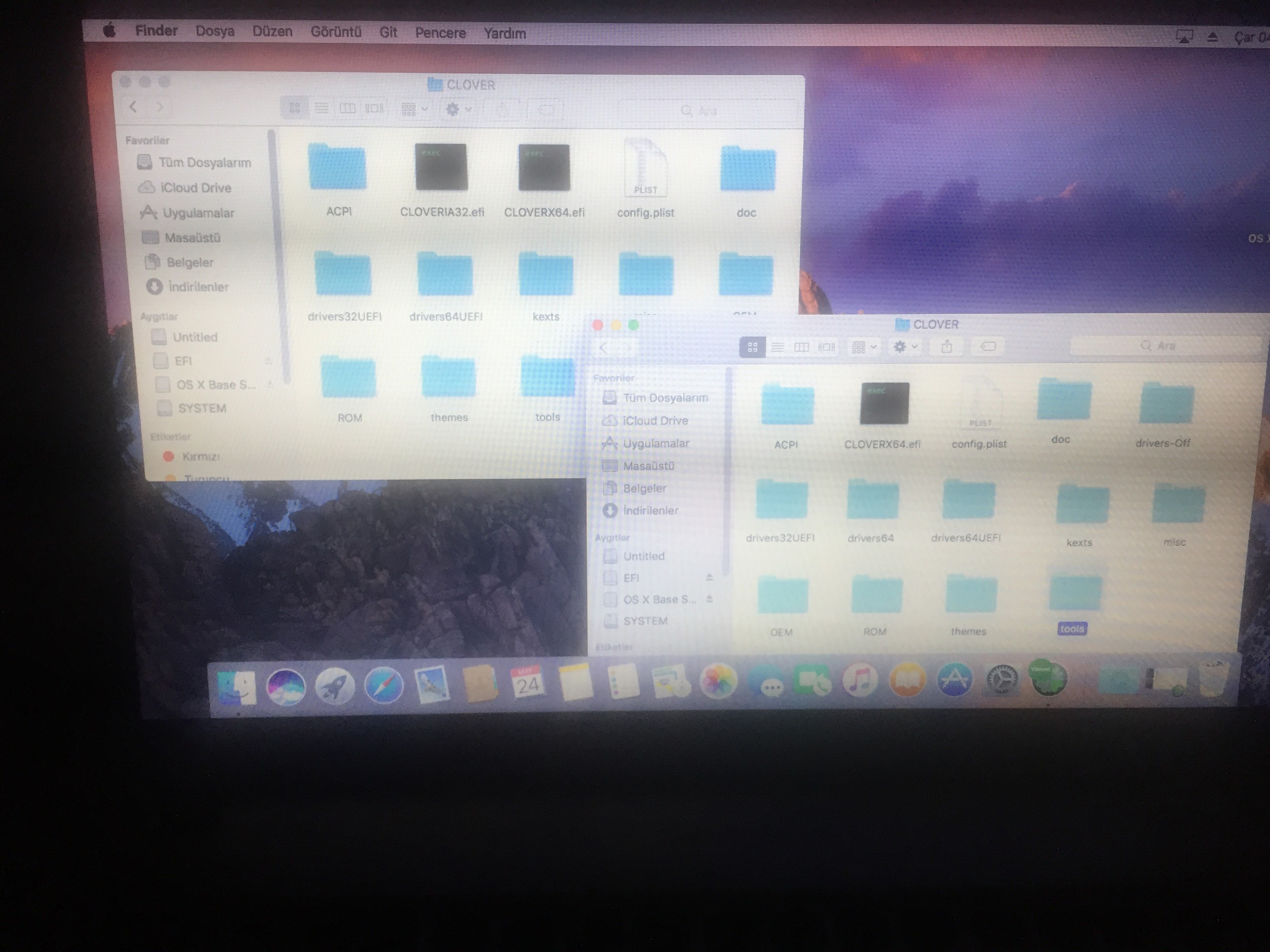

Ondan önce şunu sorayım ben usbde ki sistem dosyalarını windows no name klasörüne kurmak istiyorum fakat mount efiye tıkladığımda efi partitions kısmında sadece efi on System, mac os, recovery hd (disk0s1) [current boot disk] var. Ne yapmamı önerirsiniz?
7,597

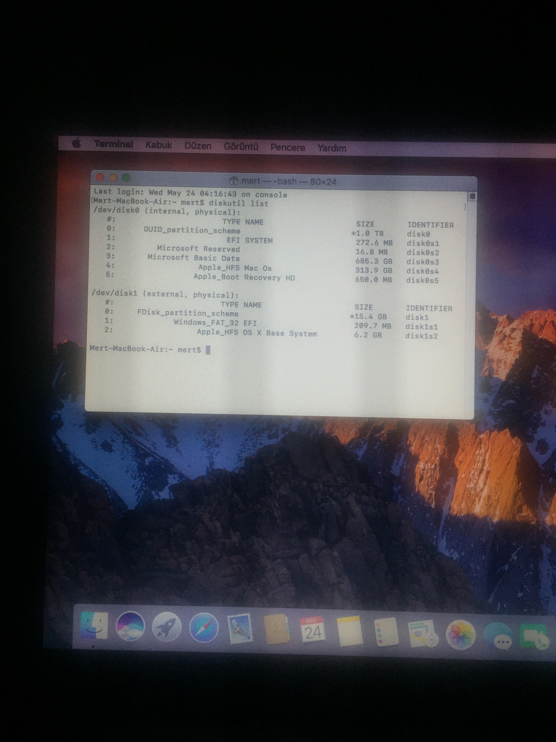

Terminal açıp diskutil list komutunu kullan ve çıkan sonucu paylaş.
7,597
Dosyaları EFI System içine koyup deneyebilirsin. Dikkat et, EFI bölüntüsü içindekileri silme, sadece CLOVER klasörünü ekleyeceksin. Video Rehberdeki gibi yani.

O efiyi açınca içinde clover klasörüde çıktı. Önde açık olan usb içindeki clover, arkadaki mount ettiğim efi klasörünün içinde ki clover

USB diskini çıkarıp, System EFI bölüntüsünün içini paylaş.

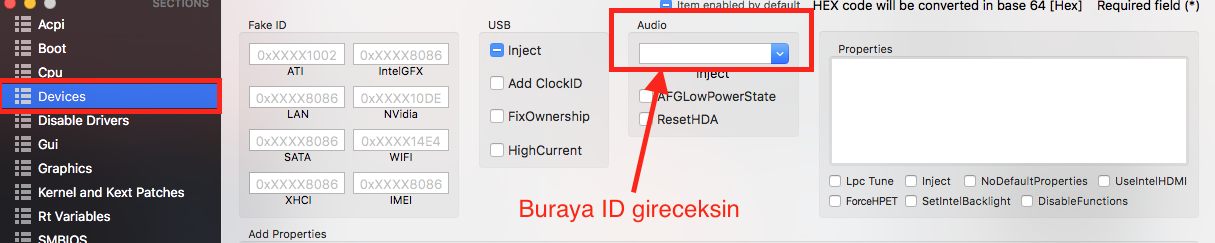

Ses için (Eğer 10.12.5 güncel imajı kullanıyorsa);
Config / Devices / AUDIO / Devices içinde 13, olmaz ise 28 değerini girip dene. Eğer eski sürüm imajı kullanıyorsan bu rehberi takip et.
AppleALC.kext ile Hackintosh Cihazlarda Ses Aktif Etmek | osxinfo.net: Hackintosh Türkiye Destek Platformu

Bir önceki mesajımda dediğim gibi yapıp ekran görüntüsünü paylaş bu arada. Şimdi gördüm paylaşmışsın resim. Windows EFI'si içinde CLOVER tamam. Bundan sonra yapman gereken video rehberde anlattığım gibi sistemi tekrar USB'den başlatıp, Clover Boot Menü / Clover Boot Options içinden "add clover boot options for all entries" eklemek.
