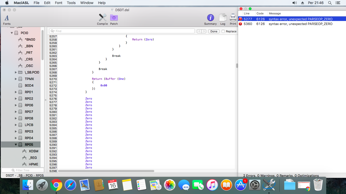

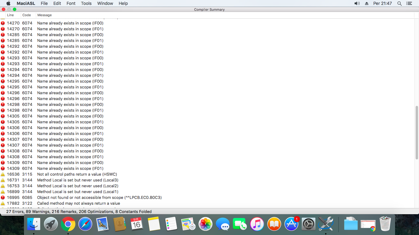

İkinci olarak 16 bitlik yamaları yapınca bu hatayı aldım.
Akabinde hata veren zero satırlarını silince resimdeki hatayı aldım.
Name olready hataları için hata içeren satırların başına /* ve sonun */ eklecince hata gideriliyor uygunmudur böyle yapmam ?
29,831
Bütün isiml tanımlamalarını aynı girme. Mesela sen TAH0 düzenlemek istiyorsun değil mi?
into device label EC0 code_regex TAH0,\s+16, replace_matched begin IF00,8,IF01,8, end;
Bunu şu şekilde yap;
into device label EC0 code_regex TAH0,\s+16, replace_matched begin AH00,8,AH01,8, end;
Yani düzenlemek istediğin tanımın ilk harfini kaldırıp isimlendir.
29,831
Eğer hata almıyorsan doğru düzenlenmiştir.
