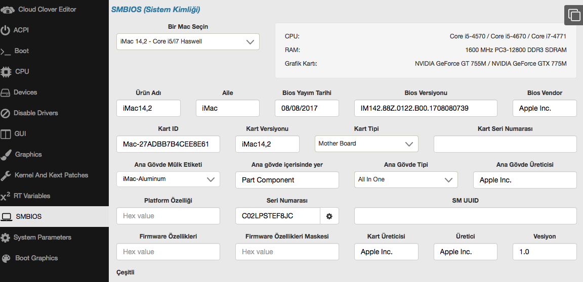

BIOS'un güncel olduğundan ve aşağıdaki gibi ayarladığından emin ol. Config içinde kullandığın sistem kimliğinin iMac 14,2 olduğundan emin ol.

Daha önce usb üzerindeki config dosyasına müdahalede bulunmadığım için o konuda pek bilgim yok. Rica etsem biraz daha açar mısınız?
Config dosyanı osxinfo config düzenleme aracı ile açıyorsun. SMBIOS seçenekleri içinden iMac 14,2 seçip bu Config indirip kullanıyorsun.

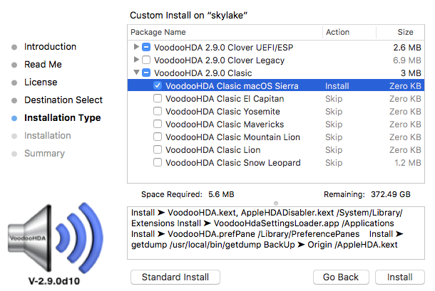

Başarılı bir şekilde Mac'i kurduktan sonra efi dosyalarını ssd'ye kopyaladım, R9 380'i tanıttım. Ethernet sürücüsünü de başarılı bir şekilde kurdum fakat ses kartının sürücüsünü bir türlü kuramadım. VoodooHda 2.8.8 ve 2.8.9 sürümlerini kurdum fakat ikisinde de sorun oldu. Bilgisayarı yeniden başlatıyorum açmaya çalışıyorum bilgisayara apple logosu geliyor. Yükleniyor ama tam açılacakken bir kaç kod satırı geliyor ve kendi kendine yeniden başlıyor bilgisayar. Açılmıyor. Bende -x -f komutları ile bilgisayarı açıp extensions dan voodoohda'yı siliyorum. Tabiki uygulamasını da sildim. Şu anda ses kartını kuramadım. Ne yapabilirim? Cevaplarınız için gerçekten teşekkür ederim tekrardan.
Voodoo ile alakalı kurduğun herşeyi sildiysen KCPM Utiliy ile Rebuild Cache yapıp önbellek dosyalarını yeniden oluşturulmasını sağla. Ardından sistemi yeniden başlat ve Voodoo 2.8.9 sürümünü tekrar çalıştır. Kurulum seçeneklerinde aşağıdaki resimdeki ayarları yap ve tekrar Rebuild Cache yapıp sistemi yeniden başlat.

Dediklerinizi harfiyen yaptım. Aynı sorun devam ediyor. Bilgisayar yeniden başlıyor sürekli. Başka bir çözüm yolu varmı acaba?
Voodoo bu hataya genelde çok fazla neden olmaz. Sen VoodooHDA ile ilgili kextleri silerken sildiğin kextler nedir? Şunları sildiğinden emin ol;
  • System/Library/Extensions içinden;
    VoodooHDA.kext, AppleHDADisabler.kext Install
  • Applications içinden;
    VoodooHdaSettingsLoader.app
  • Library/PreferencePanes içinden;
    VoodooHDA.prefPane
Bunları sildikten sonra tekrar Rebuild Cache yapıp tekrar kurmayı dene.
