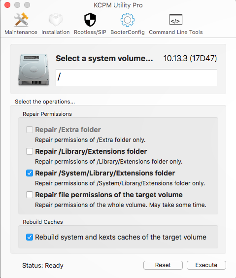

Ardından şu linkten V21 sürümünü indirip KCPM Utility Pro ile "System\Library\Extensions" konumuna kur. Hata verirse bu iki ".kext" dosyasını o konuma kopyalayıp KCPM Utility ile şu ayarları Execute diyerek uygulat.
Ekli dosyayı görüntüle 5354
Atheros_AR9485_V21.zip - Google Drive
Birebir dediğinizi yaptım, KCPM hata vermişti manuel olarak yapıp ekran görüntüsünde ki gibi execute deyip işlem bittikten sonra yeniden başlattım fakat yine değişen bir şey olmadı.Her seferinde umutla açıyorum şu Mac'î Wi-Fi yine yok yine yok :) Ne olacak, nasıl olacak hiç bir fikrim yok.
