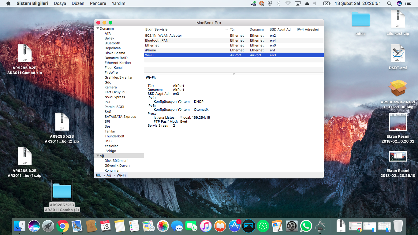

Merhaba Montezuma, uzun zamandır takip edemedim.
Bu şubat tatilinde elimdeki eski bilgisayarı değerlendirmek istedim.

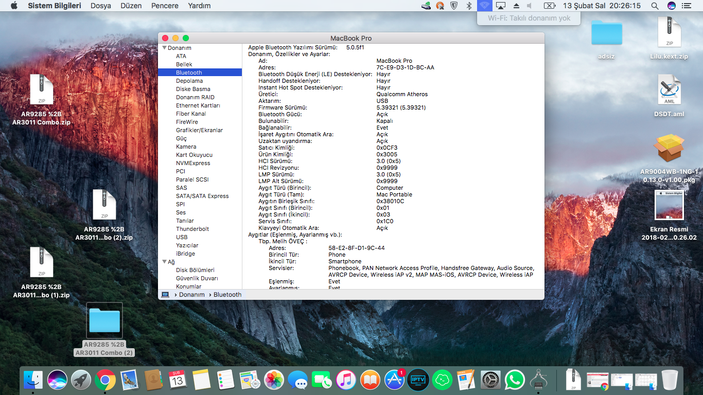

Sorunum: ar5b195 kartın bluetooth unu çalıştırdım ancak wifi çalışmıyor.

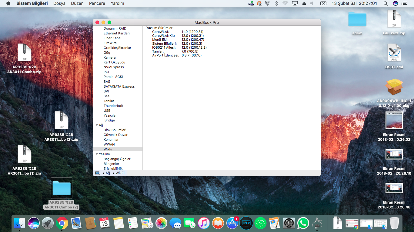

1. Öncelikle şu kextleri yükledim ( AtherosWiFiInjector ve IOath3kfrmwr ) yeniden başlattım wifi özelliğini çalıştırdım ancak wifi taramada modemleri bulamıyordu.
2. Sonra şu konudaki uygulamayı yükledim bu sefer bluetooth geldi, wifi ise takılı donanım olmadığını söylüyor. Atheros AR9004WB-1NG (AR9485) High Sierra 10.13 | osxinfo.net: Hackintosh Türkiye Destek Platformu
Cihaz: Lenovo g580 i3-3210M Nvidia GT-610M İntel HD4000 12 gbRam

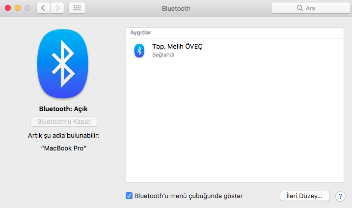

Ek not gireyim: bluetooth çalışıyor gerçekten başarılı ancak kapatma tuşu etkin değil, kapatamıyorum.
Hallettim :D, IO80211Family.kext dosyasını efi klasörüne attım. Bluetooth ve wifi çalışıyor. Tek sorunu var bluetooth kapanmıyor. Leimyosarkom ya da tiroid ca vb. olana kadar devam x'D. Şaka bir yana kart uyumlu çıktı ama bu kartın anten devresinde bir sıkıntı var, çekim gücü az. Windowsda da az idi. En iyisi uyumlu bir kart araştırmak.
Osmangk77
5 May 2018
29
Ekli dosyayı görüntüle 5300
Ekli dosyayı görüntüle 5301
Ekli dosyayı görüntüle 5302
Ekli dosyayı görüntüle 5303
