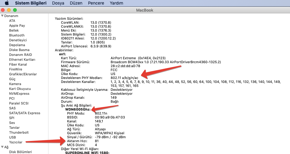

Yukarıda resimden anladığım kadarıyla 5ghz hızındaki modeme bağlanabiliyorum ancak reel hızı yansıtıyor mu bilmiyorum gerçekten. Bana sorarsan herhangi bir hız sorunu yaşamıyorum.

Ekli dosyayı görüntüle 9458
Yanlış bilgi vermişim kusura bakmayın, şimdi test ettim. Fakat olay şu, eğer ülke kodu ayarlı değil ise 300mbps'den yukarı hız alamıyorsunuz 5ghz bağlantı kursanız dahi.
