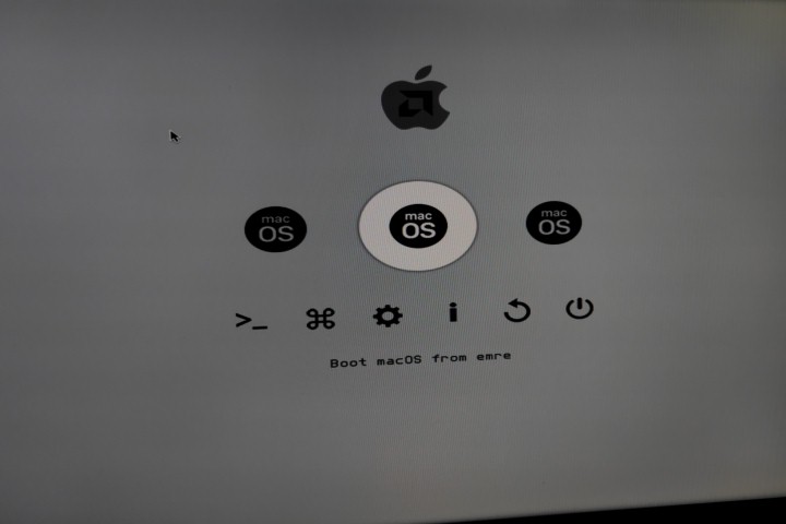

Söylediklerini harfiyen yaptım fakat bilgisayar siyah ekranda bir süre bekleyip kapandı yine.
Bu USB ile boot ettiğimde çıkan Clover görüntüsü.
Bu da USB olmadan boot etmek istediğimde çıkan Clover.
Bu da USB belleğimin ve HDD'min içerik görüntüsü.

USB olmadan boot aşamasının birinci adımını tamamlamışsın zaten.
Şimdi sistemi USB ile boot et ve USB takılı iken terminalde "diskutil list" komutunun çıktısını paylaş.
