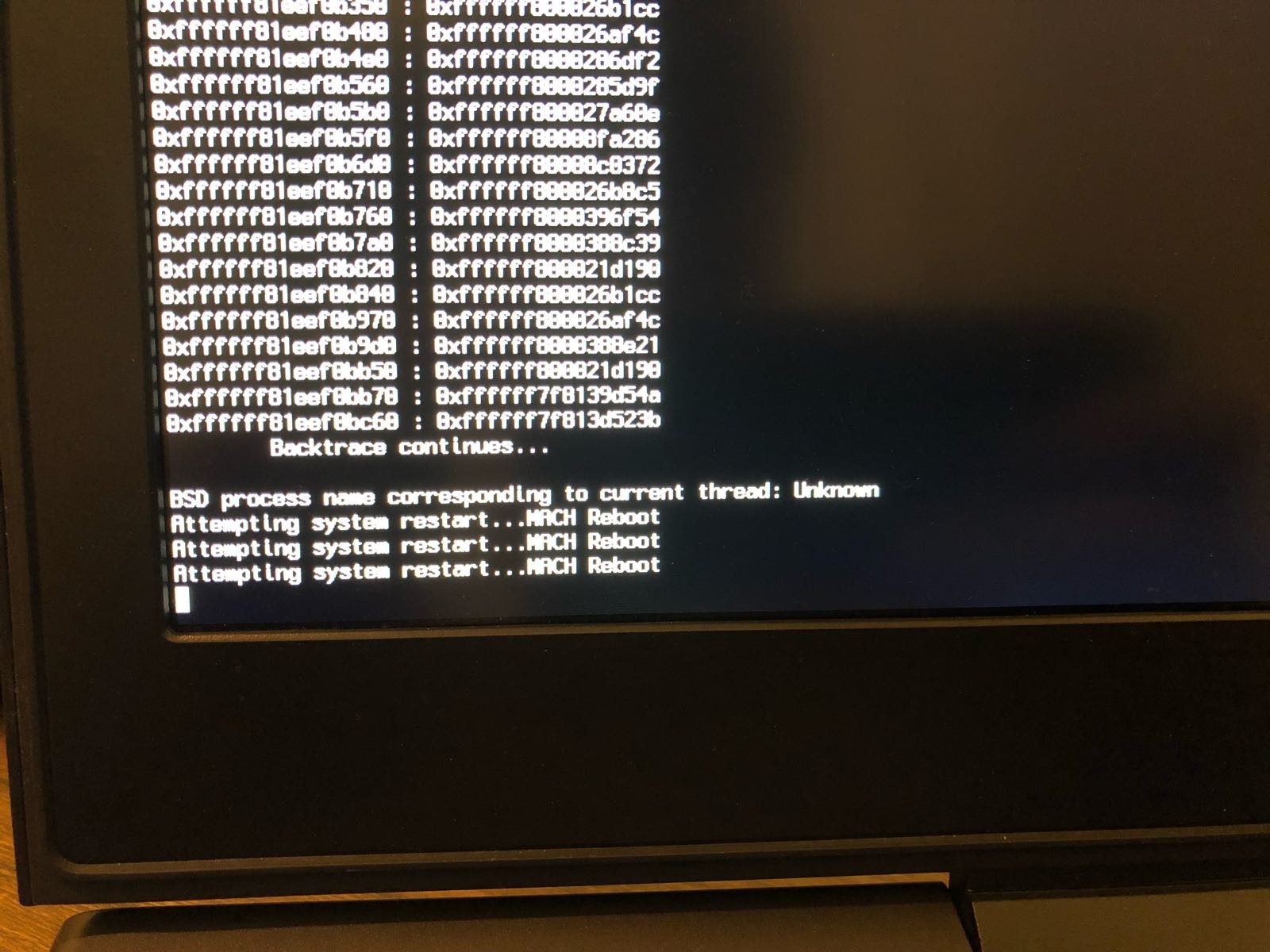

Aynı lattoptan bende de var ama kurulumda böyle bir sorun çıkıyor neden sizce ?

Bende bu hata high sierra kurarken çıkmıştı ama çözüm bulamamıştım. Bu sierra olduğundan belki çözebilirsin. config dosyan doğru mu ve hhangi imajı kullanıyorsun? hangi kextleri kullanıyorsun? bilgilendirirsen daha çok yardımcı olabilirim.

İndirdim usb ye attım ama kurulum ekranında yeniden başlatıyor sendede olmuşmuydu ?
Allah sabır versin indirme konusunda :D OSXINFO nun hazırladığı videoları izlersen biraz anlaşılır olur takıldığın yerde elimden geldiğince yardım etmeye çalışacağım. İyi akşamlar.
2 laptop var ikisine de kuramıyorum bu ekranda kaldı
macos 10.12.6 indirdim konudaki ilk başta verilen link için usb ye yazdım direk burdan sonra kext dosyalarını diger dosyaları nereye atmam gerekiyor direk onları anlatırsan çok sevinirim ne yaparsam yapayım olmuyor birde indirecegim clover dosyalarını atacagım yerdeki olan klasorleri mi silip atmam lazım tek tek anlatırsan çok sevinirim
Kurulumda sorun yasıyorum

Bios ayarlari nasıl olmalı birde
İntel hd 630 devredışı bıraktım kuruluma geçti bu seferde harddiskleri görmüyor
Kurulum bittikten sonra siyah ekran geliyor bir süre sonra reset atıyor
@empiredragon @montezuma kurulum sonrası neden siyah ekranda kalır kurulumumdan önde Nvidia 630 tikini kaldırınca başlıyor başka türlü kurulum ekranı gelmiyor
