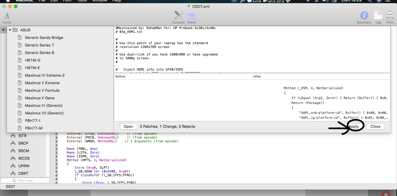

Bunun üzerine Kendi DSDT Dosyamı düzenlemeye karar verdim. Gereken yamaları yaptım.
HDMI Ses sorununu çözdüm ve Fan Patch Yaptım Ve Fan hız ayarları yaptım.

Clover'dan Cihazın Kendi DSDT Dosyasını F4 Tuşu ile çıkardım.
EFI CLOVER ACPI ORIGIN Konumundan DSDT.aml dosyasını alıp masaüstüne atıyoruz.
Terminal'i açalım ve aşağıdaki kodları yazalım
cd desktop
iasl -da -dl dsdt.aml
https://github.com/RehabMan/HP-ProBook-4x30s-DSDT-Patch/archive/master.zip
Bu dosyayı Masaüstüne Atalım ve açalım
Masaüzerinde oluşan DSDT.dsl dosyasını MaciASL İle açalım.
MaciASL Üzerinde Patch Sekmesini Açalım ve Open üzerinden Masaüstüne attığımız klasöre gidelim.
Patches Klasörüne gidelim
Aşağıda Verdiğim Dosyaları Yukarıda Gösterdiğim yöntemle DSDT Dosyasınıza Patchleyin.

Buraya kadar gerekli olan yamaları yapmış bulunuyoruz. İsteğe bağlı olarak Fan Hız ayarı yapmak ve sessiz fan isteyenler

Yamaları yaptıktan sonra MaciASL üzerinden File Save AS Diyerek AML Formatında masaüzerine kaydedin ve DSDT Dosyamız hazır.
Artık Clover Patched'e atarak keyfinize bakabilirsiniz.

An İtibariyle Çalışanlar
-HD4000
-Güç Yönetimi
-Ses
-Ethernet
-Parlaklık
-Klavyedeki Hotkeyler(Parça değiştirme tuşu dahil)
-SD Kart okuyucu
Vb.
Çalışmayan
-Kamera
-Parmak izi okuyucu
1080P Panel takma:

4x30S cihazınız. Kurulum sonrası anasayfada ki probook paketinden 4530s paketini kurarsanız çalışması lazım. Eğer çalışmazsa dsdt yamalama konusunda yardımcı olabilirim

Kardeşim bende de aynı laptoptan var fakat senin yaptığın yamaları yapamadım sana orjinal dsdt dosyalarımı göndersem patch yapabilir misin?

Zor bişey değil DSDT yamalamak Anasayfada gösterdiğim şekilde kendin yamalayabilirsin. @huseyin394

Her adımı dikkatlice takip edip patch'ledşim sonra ACPI\patched klasörüne attım sistem boot etmedi tekrardan kurulum yapmak zorunda kaldım.

DSDT.aml Ve SSDT dışında başka oluşturduğun SSDT Varsa veya Config dosyanda DSDT Yaması varsa boot etmeyebilir.
