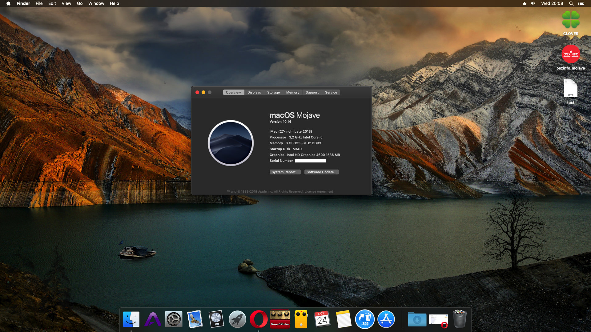

@montezuma üstadın kurulum dosyasını usb ye yazdırıp, kurulumu en ufak bir takılma yaşamadan tamamladım. (Sistemimde dual boot vb yok. Tek SSD üzerine sadece macOS kuruldu.)
Kurulum dosyası yine harika hazırlanmış hiçbir sorun yaşamadım, buradan öncelikle bunun için teşekkür ederim.
Kurulum sonrası çalışmayan veya problemli çalışan hiçbir donanım olmadı. Hepsi sorunsuz çalışıyor. Kurulum sonrası sistemim yavaşlar diye korkuyordum ama, aksine çalışmada biraz daha hızlanma gözledim. Dark Mode ne saçma şey, bildiğin tema işte diyordum, ama gözüme çok güzel gözüktü. Light Mode a geri dönemedim. :)
En sevindiğim konu ise ses kartı ile ilgili oldu. Dünyadaki bir çok Apogee One 2 ses kartı kullanıcısı (buna ben de dahilim) App Store a girince, Apogee ses kartının çalışmayı durdurmasından şikayetçiydi. Usb kablosunu söküp, geri takmadıkça ses kartı çalışmıyordu. Mojave ile bu sorun kalkmış. Artık App Store a girince, ses kartı sorunsuz çalışmaya devam ediyor ve buna çok sevindim.
Sorunsuzca Mac kullanma keyfi yaşamama imkan sağlayan bu foruma ve yönetici/yöneticilerine teşekkür ederim. :)
