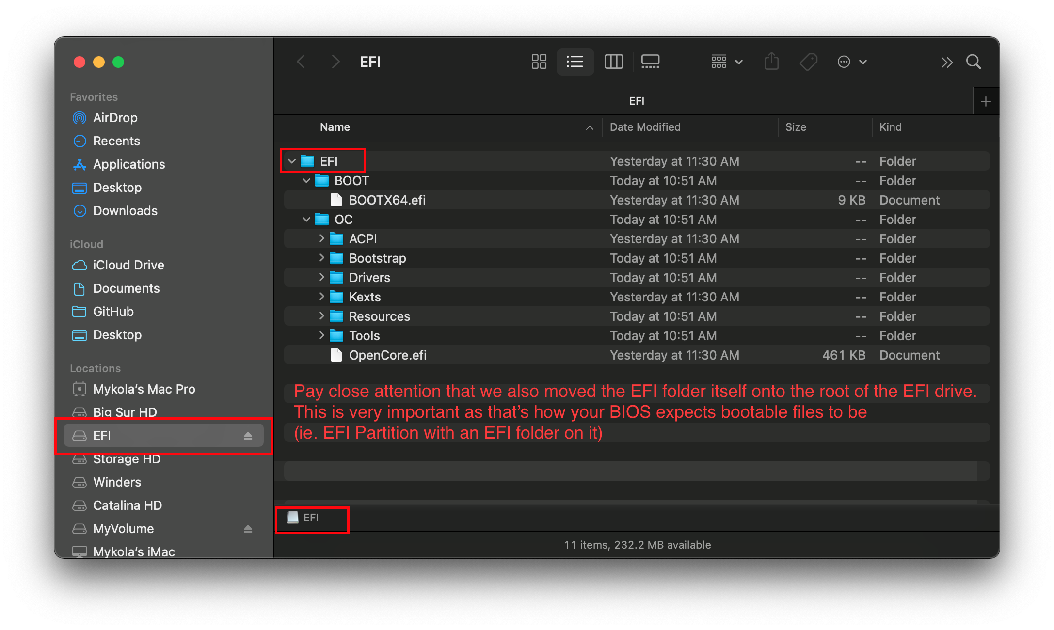

- Kurulum bittikten sonra EFI klasörünü mutlaka kurulum yaptığınız diske taşıyın ve config dosyasındaki Misc -> Boot -> LauncherOption kısmını Short veya Full yapın. Opencore'un BIOS'ten kaybolma ihtimalini 0'a indirirsiniz bunu yaparak.
- Lenovo firmware’i Windows’a öncelik veriyor (eğer yüklüyse). Eğer macOS kurulumunu yapıp EFI klasörünü USB’den HDD/SSD’ye kopyaladığınız halde boot menüsünde OpenCore gözükmüyorsa /EFI/Microsoft/Boot altındaki bootmgfw.efi dosyasınının adını değiştirip PCye reset atın. Listede yalnızca HDD/SSD adı gözükecek. Bunu seçerek macOS’i boot edin ve bootmgfw dosyasının adını eski haline getirin. LauncherOption kısmını Full yaptıysanız artık OC kolay kolay BIOS’ten kaybolmaz.

Hocam bir adımı atlıyorsunuz ya da yanlış yapıyorsunuz. Bootmgfw.efi dosyasının adını değiştirdiğinizde boot menüsünde bir daha Windows girdisi görmemeniz gerekiyor. İmkansız yani.
İşlemciyi Intel Power Gadget ile kontrol edin bi. Güç tüketimi ve frekanslarda bir sıkıntı yoksa sorun yoktur. Sistem bilgileri kısmındaki çoğu şey sadece kozmetik buna PCI kısmı da dahil.

Hocam o dosyanın adını değiştirdiğimde görünüyor disk o disk üzerinden başlattığımda açılıyor ama tekrar o dosyanın adını eski haline getirip usb çıkartıp yeniden başlattığımda görünmüyor.
"-Kurulum bittikten sonra EFI klasörünü mutlaka kurulum yaptığınız diske taşıyın ve config dosyasındaki Misc -> Boot -> LauncherOption kısmını Short veya Full yapın. Opencore'un BIOS'ten kaybolma ihtimalini 0'a indirirsiniz bunu yaparak."
Konudaki bu kısmı boşuna yazmadım işte :D Adını değiştirip bu dediğimi yapın, 1-2 kere reset atın Opencore isimli ayrı bir entry oluşacak BIOS açılış seçeneklerinde. Daha sonra Windows'un efi dosyasının adını orijinaline çevirdiğinizde Opencore kaybolmayacak.
Hocam oldu çok sağolun yardımlarınız için, teşekkürler :D
