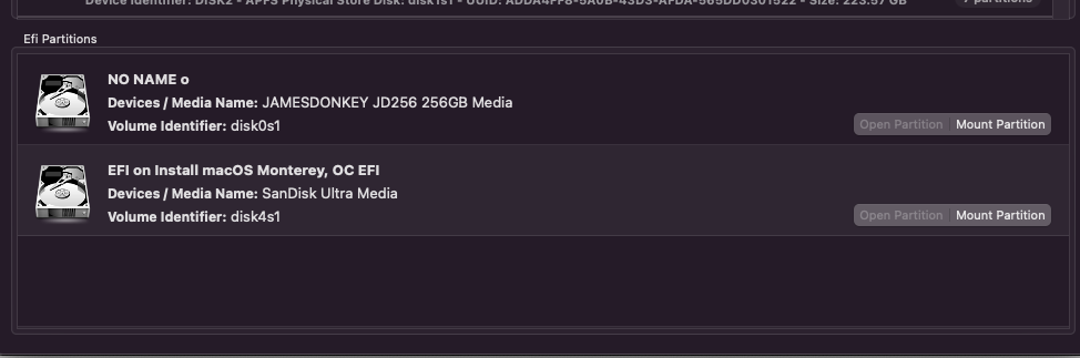

Çok teşekkür ederim sayende wifi kullanabiliyorum. Tek sorun şu şuanda USB Bellek ile boot oluyor. Diskin EFI Bölümü bulunmuyor şuanda. Ne yapmam gerekiyor? Bilgisayarımda 2 SSD bi HDD var, Fotoğrafta gözüken ise Windows kurulu olan diskin EFI bölümü. MacOS un çalıştığı disk için nasıl EFI bölümü oluşturacağım?
5,941
2,478
Windowsun EFI bölümünü aç. EFI/Boot klasörünün adını Boot-Win yap ve buraya BOOT ve OC klasörlerini at. USB'den boot et ve Reset NVRAM yaptıktan sonra USB belleği çıkarıp dene.

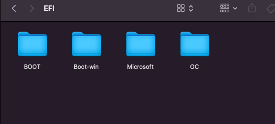

EFI klasörü içerisinde ekte gönderdiğim dosyalar bulunuyor. Tekrardan teşekkür ederim yardımlarınız için.
Boot adlı klasörün adını Boot-Win yapın ardından buraya BOOT ve OC klasörlerini attıktan sonra USB'den yeniden başlatıp Reset NVRAM yaptıktan sonra USB belleği çıkarın.
Eski dosyaları farklı yere yedekleyip silmeme rağmen yetersiz alan diyor. Kopyalayamıyorum şuanda. Ne yapmalıyım?
Ekteki gibi yaptığım zaman flash'ı çıkarınca yine windows boot oluyor. Microsoft ismindeki dosyayı Microsoft-win yaptığım zaman bu sefer mac arayüzü geliyor fakat Windows seçeneği çıkmıyor. İşim gereği bazen Windows'a ihtiyaç duyabiliyorum. Bilgisayar açıldığında bana sormasını istiyorum hangi işletim sistemini kullanacaksınız diye. Nasıl yapabilirim? Dosyayı değiştirince bu sefer hiç windows seçeneği gelmiyor (

BOOT klasörü olarak opencore ile geleni kullanın. İçerisinde BOOTx64.efi adında 20 KB boyutunda bir dosya olmalı. Windows boot kısmındaki boot dosyası ile işiniz yok.
OC - BOOT klasörleri ve Microsoft klasörü EFI içerisinde kalsın.
