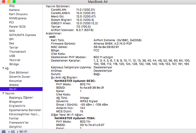

Yanlışın var Wifi kartın OSX tarafından doğal olarak destekleniyo. Bu konuyu inceleyerek ve gerekli düzenlemeleri yaparak, wifi kartını kullanabilirsin. Atheros wireless driver OS X 10.11/12 for unsupported cards - LAN and Wireless - InsanelyMac Forum
18.sayfa 342.postta senin kartın için gerekli kext mevcut. [Başarılı Kurulum]Acer Aspire S3 391 Sierra Kurulumu | osxinfo.net: Hackintosh Türkiye Destek Platformu burada da nasıl kurulacağını anlattım.
Ekli dosyayı görüntüle 2946
Arkadaşımız çözümünü bulmuş ve rehberini de hazırlamış. ;) Her ikinize de dikkatiniz için teşekkürler.
Atheros AR956X Wi-Fi Kext - Kurulum | osxinfo.net: Hackintosh Türkiye Destek Platformu
