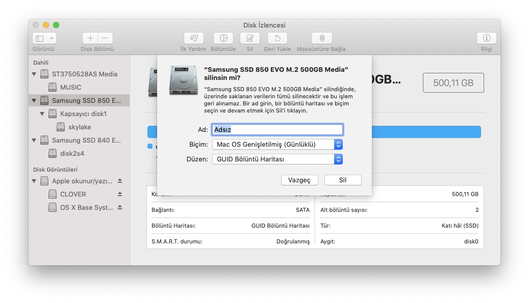

  3. Burada Disk İzlencelerini açın ve kurulum yapacağınız diski GUID / macOS Extented Journaled olarak formatlayın.

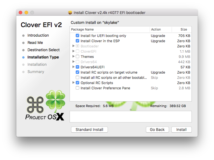

  2. Ardından aşağıdaki linkten Clover Bootloader indirip aşağıdaki resimdeki gibi özelleştirip kurulumunu yapın.
    Clover EFI bootloader download | SourceForge.net
  3. Bundan sonra Finder içinde diskinizin EFI'si mount edilmiş olur ( dikkat; Bunu masaüstünde göremezsiniz. Bunu ancak Finder / Pencerede görebilirsiniz):
  4. Şimdi EFI içine masaüstüne kopyaladığınız Clover klasörünü olduğu gibi koyun.
