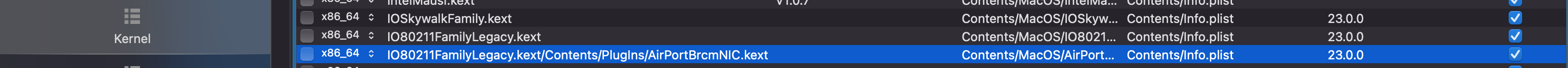

Wi-Fi Tanıtmak
Benim yerleşik olarak tanınan Wİ-Fİ kartımın artık tanınmadığını belirtmiştim. Neyseki bunun çözümü de OpenCore Legacy Patcher. Bunu kullanarak Wi-Fi kartımı tanıttım. Tabi nasıl tanıttım, bir küçük rehber olsun burada:
  1. Config /misc / Security içinde SecureBootModel= Disable olarak ayarlayın
  2. Config / Kernel / Blockiçine aşağıdaki girişi yapın.
    • Identifier; com.apple.iokit.IOSkywalkFamily
    • Comment: (Tercihen) Allow IOSkywalk Downgrade
    • MinKernel: 23.0.0
    • Strategy: Exclude
    • Enabled: True
  3. Config / NVRAM / 7C436110-AB2A-4BBB-A880-FE41995C9F82 / csr-active-config = 03080000 ( BU SIP'i devre dışı bırakacak)
  4. Config / NVRAM / Boot ara içinde amfi=0x80 boot komutunu ekleyin ya da AMFIPass.kext kullanın.( Tercihen Boot argümanı yerine AMFIPass.kext kullanın çünkü boot argümanı bazı uygulamların çökmesine neden olabilir)
  5. Bundan sonra EFI / OC / Kext içine üç önemli Kext ekliyoruz ve bunları Config / Kextiçinde tanıtıyoruz (Aslında iki ancak üçüncüsü Kext içinde plug-in gibi);
    • IOSkywalkFamily.kext
    • IO80211FamilyLegacy.kext ve bunun içinde;
    • IO80211FamilyLegacy.kext/Contents/PlugIns/AirPortBrcmNIC.kext
  6. Bundan OpenCore Legacy Patcher açıyoruz ve gelen ekranda Post-Install Root Patch seçiyoruz
  7. Gelen seçeneklerde Start Root Patching seçip yamaların kurulumunu sağlıyoruz.
  8. Bundan sonra sistem yeniden başlatılacak ve Wİ-Fi sorunsuz bir şekilde tanıtılmış olacak.
