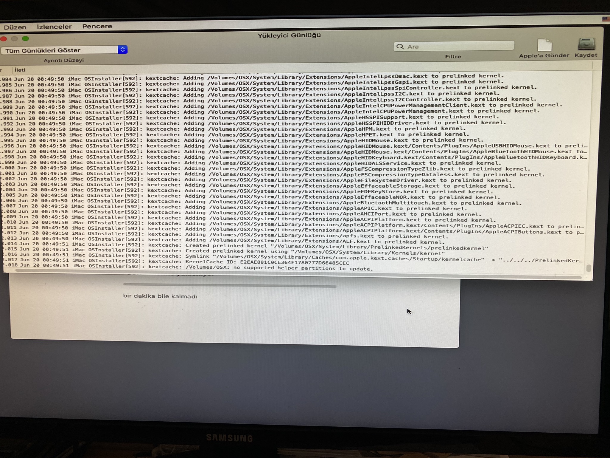

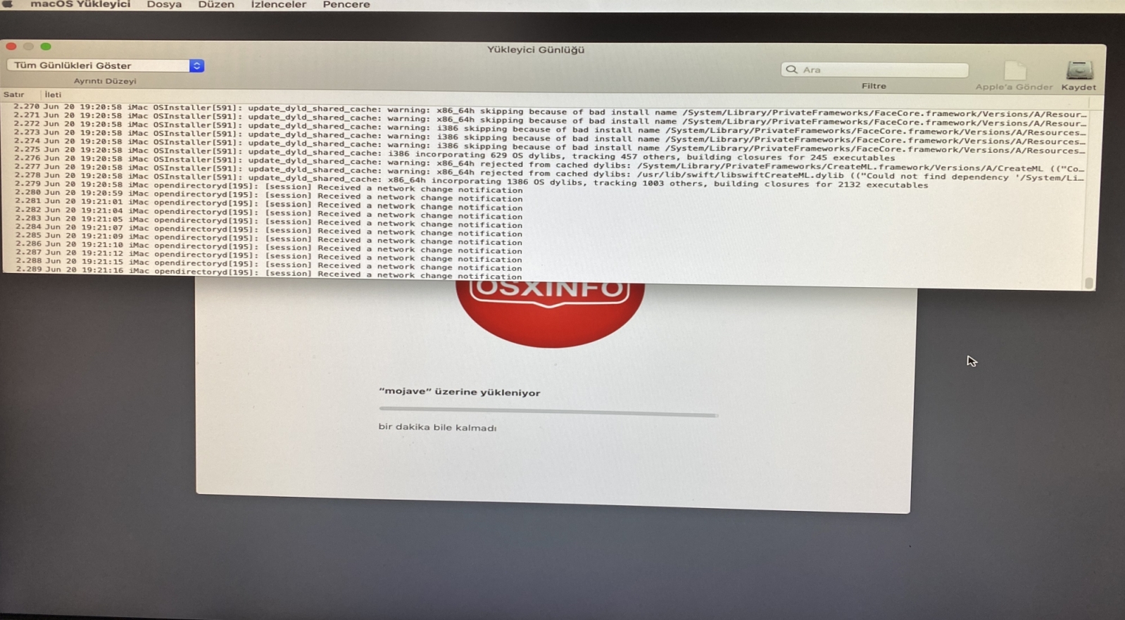

Sahip olduğum her türlü ortamda, her türlü opsiyonu denemiş olmama rağmen bir türlü başarılı bir kurulum gerçekleştirmedim ve tıkanma noktasına geldim. Her kurulum denemesinde, gerek Hackintosh, gerekse Osxinfo sitesindeki rehberleri adım adım ve dikkatle takip ettim. Ekte sunacağım resimlerdeki gibi kurulum “ Bir dakikadan az kaldı “ ibaresi çıktığı an sistem donuyor. Kurulum esnasında günlük dosyasını açtım ve kademe kademe izlemeye çalıştım.

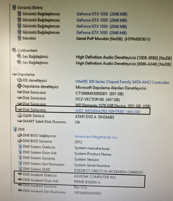

Ek olarak kurulum yapmak istediğim sistemin konfigürasyonunu da sunuyorum.

Masaüstü :
Anakart : ASUS Prime B360M-A
Islemci : Intel Core i5-9600K
Ram : G.Skill DDR4 - 2666 - 2 x 8 = 16 GB
Ekran Karti : Gigabyte GTX 1050 - 2 GB
Hard disk 1 : OCZ-VECTOR180 (447 GB) SSD
Hard disk 2 : Samsung MX500 ( 1 TB ) SSD
Dizüstü ( Laptop )
HP 17 - BY2152NG
Islemci : 10th Intel Core I5 - 10210U
Ram : SODIMM DDR4 - 2666
Ekran Karti : Intel UHD Graphics ( 1024 MB )
Hard Disk : HYNIX BC501 ( 500GB ) M.2 SSD

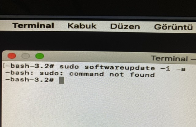

sudo softwareupdate -i -a terminalden bunu dener misiniz?
ilkersenol
20 Haz 2020
19
Hp omen için
Unknown Command

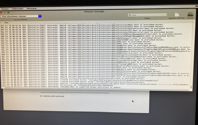

Harici ekran kartını kapattım. Tüm config parametrelerini kaldırıp sadece Verbos ( -v ) bıraktım. Sonuç değişmedi.
“ bir dakika bile kalmadı “ diyor ve :)
Pes ediyorum. Zahmetleriniz için teşekkür ederim.

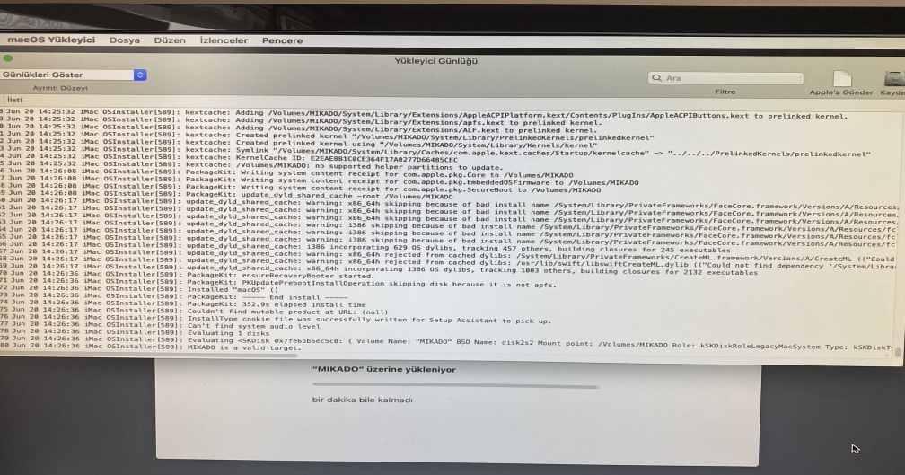

Taa ki kurulumun bitmesine 2 dakika kala yine sistemim dondu. Kurulum esnasinda Log penceresini actim ve hatalari izledim.
Her denememde ayni noktada ve ayni hata mesajindan sonra takildi.
"" disk26s1 is not convertible to AFPS: You may not install to this volume because it can not be converted to Aplle File System ( AFPS ) ""
"" Tried to remove quarantine bit for /Voluimes/macOS/ Base System 1 ""
Log penceresinde gördügüm son satirlar bunlar. Halbuki diskimi Disk Utility de aynen belirtildigi gibi AFPS e dönüstürüp Container olusturmustum.
