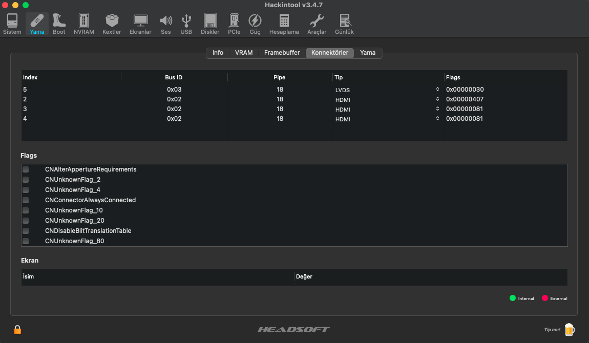

Hackintool açıp Yama-İnfo sekmesinde göz işaretine basıp Konnektörler sekmesinin resmini paylaşır mısın.
hanzala
5 Ara 2020
66
10

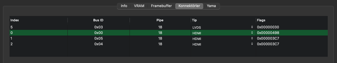

tabiki hocam ama bu değerleri baya oynadım ben
index 0 yaptığımda siyah ekranda kaldığını farkettim ama lvds sanırım bu şekilde çalışıyor
Göz simgesine tıkladın değil mi ?
Burada yeşil yanması gerekiyordu lvds min resimde mi gözükmüyor ?
hanzala
5 Ara 2020
66
10
göze bastım hocam evet o ancak index 0 yapınca direkt hemen yeşile dönüyor ama o şekilde de ekran siyah oluyor apple logosu gelmesi gereken yerde.(yeşil değil yani gerçektede)
Index 5 BussID değerlerini tek tek değiştirerek kontrol et.
Mesela 0x00 ver yeşil olacak mı bak

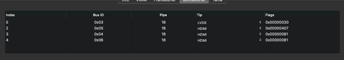

hocam afedersin geç dönüş yapabildim yeşil renge dönmedi index 5 ken
Index 5'i 1 yapalım (başka 1 olanı 5 yapalım) aynı şekilde bussid değerlerini değiştirip deneyelim.
Olmaz ise 2-3-4 şekilde tüm bussid değerleri ile deneyelim ve sonucu paylaşalım.

lvds nin indexini değiştirdim sadece hocam eğer hdmi ile çakışan index olursa onun indexini 5 yaptım 1 2 3 4 5 hepsini denedim ama renk değişmedi 0 indexte bus id ne olursa olsun yeşil yanıyor
lvds nin indexini değiştirdim sadece derken her indexte bus id leri dediğiniz şekilde denedim
