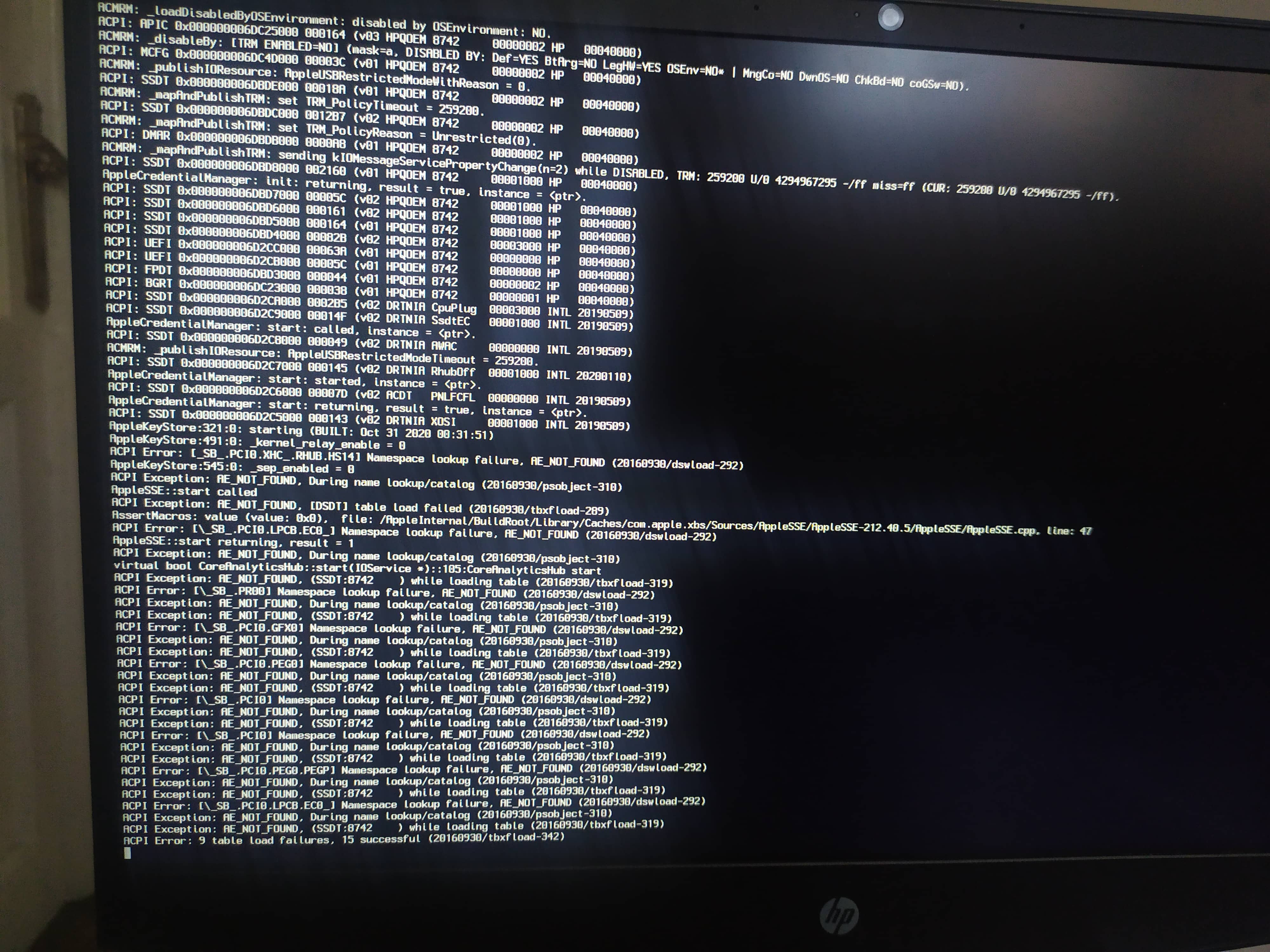

BigSur kurulumuda ACPI error 9 table load failed hatası
musabchichek
25 Ocak 2021
13
Sorunu nasıl atlatabilirim,Bu konularda yeniyim.Şimdiden teşekkür ederim.

Hangi config dosyasını kullanıyorsunuz?

Bu rehberdeki BigSur EFI dosyaları ile dener misin?
Deneyip döneceğim
Deneyip döneceğim
Bu arada teşekkür ederim.
Bu sefer bu oldu maalesef.

Bu m.2 SSD hangi marka model yazabilir misiniz?

Bu program ile windows ortamında donanım ayrıntılarına bakabilirsiniz.
Emin olmak için soruyorum SSD modelini. Benzer bir konu daha aynı hata ile ilerliyor şu an forumda ona da net bir çözüm yok hala. ama donanımın uyumluluğuna bakmak istedim. Bu donanım uygun görünüyor acaba ssd marka modeli nedir?
Yarın indirip denerim ama sıkıntının o olduğunu sanmıyorum bu arada secure boot devre dışıydı zaten başka herhangi bir şey yapmadım çünkü biosumda diğer detaylar yok.Bunu da belirtmiş olayım.

Bios ayarlarınızı aşağıda gösterilenlerden sizde olanları gösterildiği gibi yapmanız yeterli. Tekrar kontrol sağlayın lütfen.
Disable
  • Fast Boot
  • Secure Boot
  • Serial/COM Port
  • Parallel Port
  • VT-d (DisableIoMapper'ı YES olarak ayarlarsanız etkinleştirilebilir )
  • CSM
  • Thunderbolt(İlk kurulum için, Thunderbolt doğru şekilde kurulmazsa sorunlara neden olabilir)
  • Intel SGX
  • Intel Platform Trust
  • CFG Lock (MSR 0xE2 write protection)
Enable
  • VT-x
  • Hyper-Threading
  • Execute Disable Bit
  • EHCI/XHCI Hand-off
  • SATA Mode: AHCI

Bende sata zaten AHCI ve değiştirilemez ve sadece secure boot var.Onun dışında da burda olan bir şey yok
