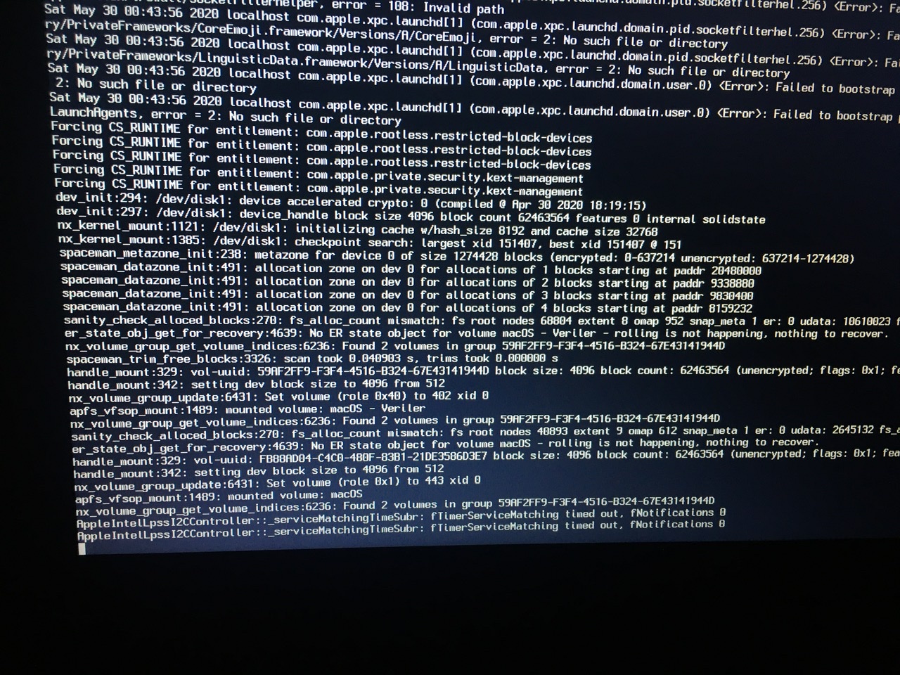

merhaba, tecrübeli abilerim kardeşlerim bilgisayarı yeniden başlatmak istedim normal çalışıyordu hiç bi sorun yoktu yani en azından ben normal kullanıcı için konuşuyorum ve daha açamadım normalde çalışan usbden boot etmeye de çalıştım fakat yine aynı sonuç pc sürekli kendini yeniden başlatıyor. tüm bunlar hızlıca oluyor buraya video ekleyemediğim için drive a yükledim izlerseniz çok teşekkür ederim
Bu arada hiç bir şey açılmıyor ne tekrar sıfırdan kurmak istesem ne recovery modu ne normal hiç açılmıyor sürekli restart döngüsü
macOS macerasının sonuna gelmek istemiyorum umarım bi çaresi vardır :cry:
Sistemine en son ne kurdun ?
Ayrıca USB üzerinden sıfırdan kurulum yapmayı denedin mi ?
S/L/E veya L/E içerisine kurulumuş bir kext soruna yol açıyor gibi görünmekte ama tam emin değilim çünkü videoyu her ne kadar yavaşlatsamda kodlar net belli olmuyor.
Sıfırdan kurulum yapıp sonucu payalaş.

Sıfırdan yapıyorum yine
@montezuma , ÇÖZÜLDÜ - DELL Inspiron 15 5567 Kurulum Sonrası Sorunlar - osxinfo.net: Hackintosh Türkiye Destek Platformu hocam bu konuda paylaştığınnız ssdt dosyaları böyle bir şey yapabilir mi?
dediğiniz gibi sıfırdan kurulum yaptım 15.5 e de güncelledim ama sonra @montezuma nın o üst satırlardaki ssdt dostlarını atınca sistem yine gitti
sorun. önceki config.plistimi kullanmam sanırın çünkü @montezuma nın benim için yaptığı plis 15.4dü 15.5de kullanamıyorum açılırken disk çökmüş gibi algılıyor mac kur geri döndür disk izlencesi olan pencere açılıyor o plist ile boot ettiğimde
29,803
7,588
ACPI / Patched içindeki DSDT dosyalarını kaldırıp deneme yap.
