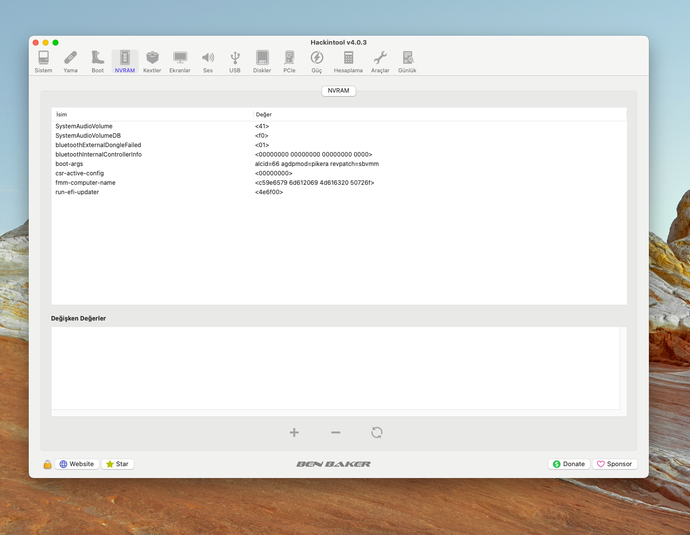

bende kontrol ettim bendede 01 olarak gözüküyor
Aslında bu girdinin 01 değil 00 olması gerekiyor. Görsel paylaşabilir misiniz?
benim confige bakabilirsiniz çünkü şuan bendede 01 gözüküyor

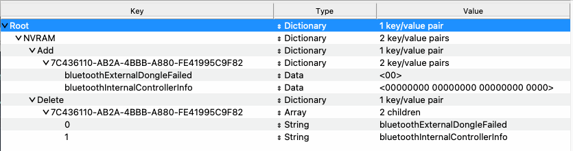

BT kararsızlığı da o yüzden zaten. 00 olması gerekiyor.
NVRAM Add ve Delete sekmesini alttaki gibi düzenleyip NVRam Reset ile deneyin. Sonuca bakalım.
