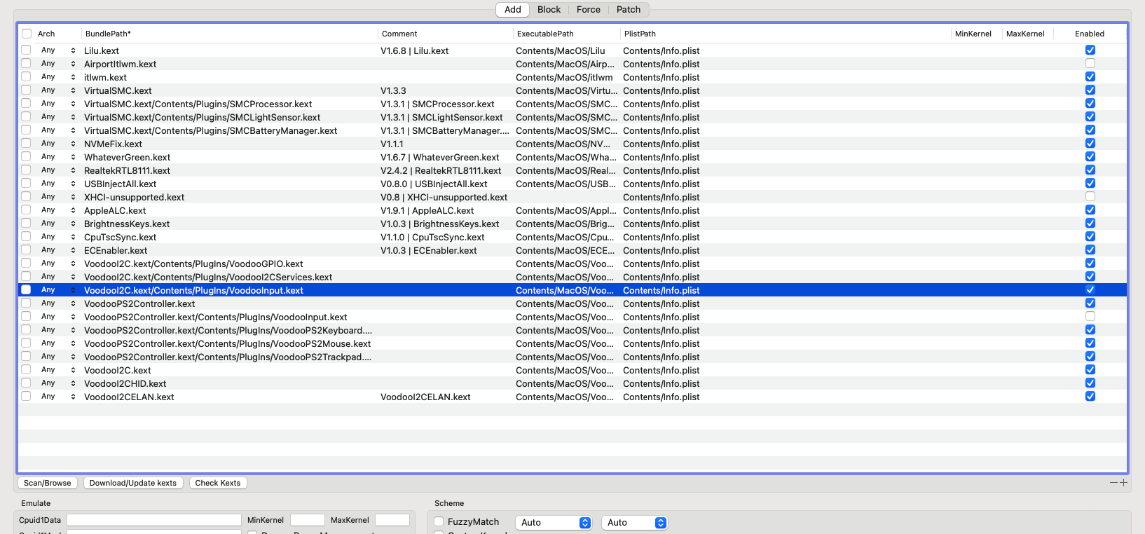

Trackpad için kext sıralamasına dikkat etmelisin. I2c göreünüyorsa niye elan kextleri kullanıyorsun? HID olanı niye çalıştıyırorsun?

Merhaba,
TouchPad için I2CHID ve 'TPAD' -> ELAN olduğu için I2CElan kullanmam gerek ve ikisini de ekledim. Ne yazık ki klavye aktif ama trackpad aktif şekilde çalışmıyor.
Sıralaması ekteki gibi.

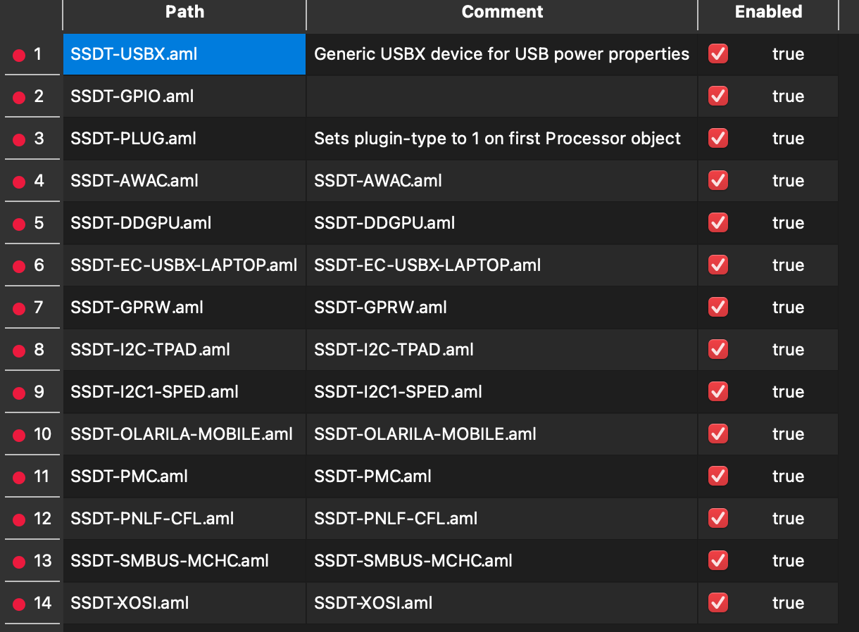

Hackintool ile cihazın DSDT dosyasını düşür ve bununla SSDTimer ile GPIO üretmeyi dene. GPIO için acer makinanızdaki cihaz yolunu kullanmanız gerekiyor. SSDTimer bunu sisiz için yapabilir.
Cihzına göre hala yanlış ACPI kullanıyorsun. Olarial ne işi var burda zaten ec-usbx dosyan var. Olarıal kullandığın bütün SSDT dosyalarını tek SSDT olarak derleyip dağıtıyor ve bu SSDT dosyalarındaki cihaz yolları sizinkiyle uyuşmuyor.

SSDTimer hangi seçenek işe bunu sağlıyor seçenek olarak göremedim.
ACPI konusunda anladığım olarila olanı disable etmem gerektiği değil mi efı hazırlarken karıştırmış olmam gerek ki hepsini ssdtimer ile ayarladığımı zannediyordum
DÜZENLEME
SSDT Timer ile başarılı şekilde yeni ACPI dosyalarımı oluşturdum ve OCAT ile enjekte ettim. İlk açılışta görüntü alamamıştım,çözümünü eski EFI'mde bulunan DDGPU SSDT'si ile çözdüm.
GPIO ve XOSI SSDT'lerini kullanarak Trackpad ve Klavyemi sorunsuz şekilde bağladım. Başarılı kurulum konuma az kaldı.

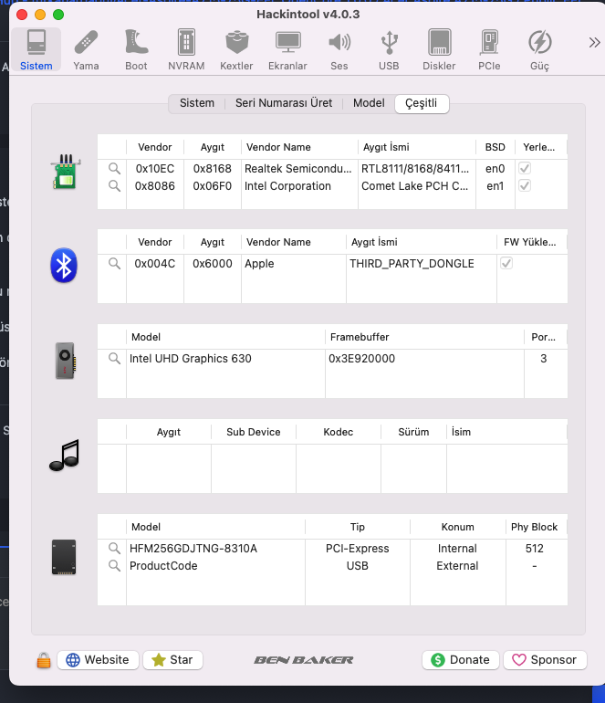

Hackintool > Sistem > Çeşitli sekmesinin ekran görselini paylaşır mısın?

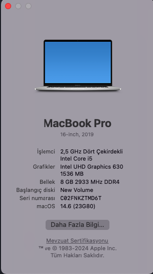

Sistem Bilgisinin de ekran görselini paylaşın. Elma > Bu Mac hakkında kısmını aç ve macOS sürüm numarasına tıkla derleme bilgisi de çıkar. Bu şekilde ekran pylaş.
Yaşadığınız soru muhtemelen Sonoma 14.4 üstü sürümlerde gözlemlenen türden. Zaten Repoda da durum bilgisi paylaşılmış.
Eğer 14.4 veya üstü bir sürüm ise diskte yer açıp bir alt sürüm de kurup deneme imkanın varsa sorunu daha rahat anlayabiliriz.
Tüm Bunlardan önce config > Device properties kısmından Ağ kartını da ekleyip sistemi reset nvram ile başlatıp sorunu gözlemle.

Şu an için sorunu Sonoma 14.6 kaynaklı düşünüyorum.
Eğer imkanın varsa şöyle bir yol izleyebilirsin:
Buradan sonoma 14.0 imajını indirip usb belleğe yazdır ve EFI kısmına en son çalışan EFI yapılandırmanı koy.
Disk İzlencesine git ve 50 gb yeni bir APFS bölüntü oluştur.
Sistemi hazırladığın USB bellek ile boot et ve macOS Sonoma İnstaller ile ilerle. Kurulum ekranında oluşturduğun 50 gb APFS diski seç ve macOS sonoma 14.6 yanına 14.0 kur. Aynı yapılandırma ile ağ kartın bu sürümde çalışacak mı anlayalım.
