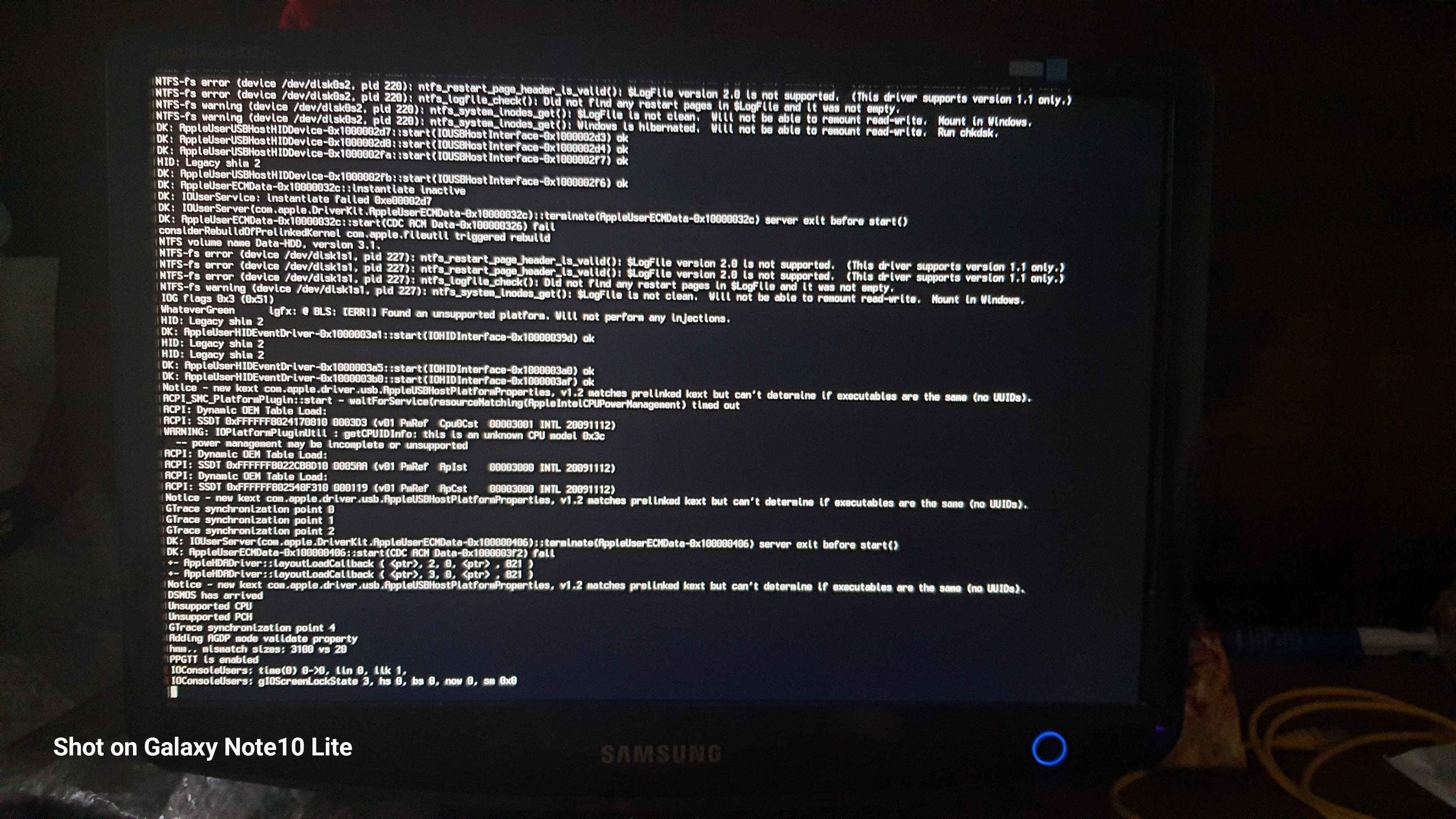

Tanıtmaya çalıştığım zaman da şu şekilde bir panic hatası alıyorum:

Denedim yine aynı panic hatasını verdi. Şu an Yusuf hocamın verdiği ayarları ekleyip bir de öyle deneyeceğim. Olmazsa attığınız linke bir bakarım.

İlk attığınız config yine aynı panic hatasını verdi. İkincisine bakıyorum.

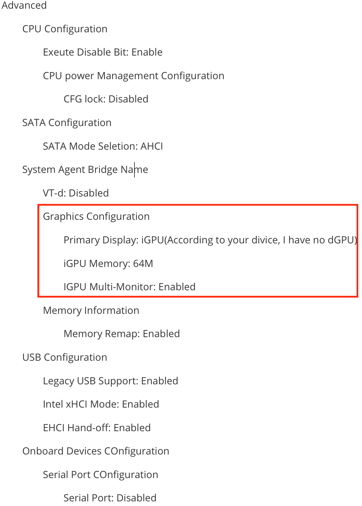

Hata vermemesi gerekir eklediğim Bios ayarlarını yapın. Özellikle işaretlediğim iGpu ayarlarını.
Ekli dosyayı görüntüle 49150
En son BIOS'um çöktüğü için ayarlar resetlenmişti geri fazla değişiklik yapmamıştım. Olmazsa değiştirip bakacağım.

Yok abicim kafayı yemek üzereyim hala aynı yerde kalıyor.
