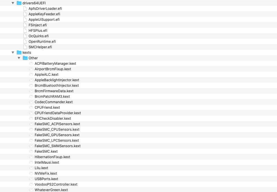

Arkadaşlar merhaba cihazımda Catalina 10.15.4 sürümü kurulu fakat özellikle boot esnasında ciddi bir hantallaşma, desktop geldiğinde 6-7 saniye donma ve çok yavaş boot etme sorunu mevcut. Keza bilgisayarımı kapatmak istediğimde de aynı sorunlar oluşuyor. Sistemimde yüklü olan kextler burada mevcut config dosyamı ekte bırakıyorum. Yardımcı olabilir misiniz?

İhtiyacın olmayan kextleri de kullanıyorsun onları kaldırman gerekli. Daha sonra config ayarlarındada gereksiz düzenlemeleri kaldırmalısın.
Bunların dışında framebuffer yaması da yapmalısın.
AppleBacklight kexti güncel whatevergreen içinde zaten bulunmakta.
Lenovo 80qq / Lenovo ideapad 100 15-ibd Diye geçiyor.
bu kextlerden ve ayarlardan daha detaylı bahseder misinz frambuffer yaması yapılı olması lazım?

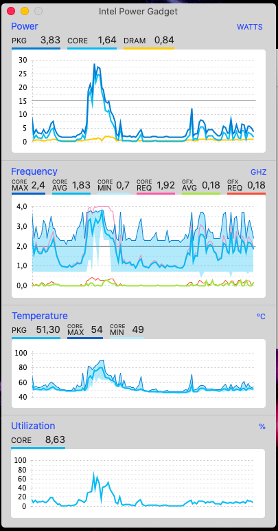

Ayrıca rehberi takip edip güç yönetimi ayarlarını yapıp dene.
güç yönetimimi yaptım power gadget il aldığım sonuç bu şekilde
Disk speed test sonuçlarım da bu şekilde. Bütün DSST yamalarımı silip deneme yaptım hiçbir değişiklik olmadı config kext patches altından TRIM yamasını silip denedim, devre dışı bırakarak denedim, aktif ederek denedim sonuç yine aynı. Bilgisayarı açınca masaüstünün gelmesi 2-3 dkyı bilgisayarın kendine gelip doğru düzgün tepki vermesi ise 5-6 dkyı buluyor. Keza windowsta 8 saniye gibi bir boot süresi alıyordum. macOSta Bana kahve yapma süresi doğuyor ama gerçekten çok hızlı açmam gerektiğinde kanser edici bir etki yaratıyor. Başka neleri önerirsiniz? Gerçekten bunca uğraştan sonra windowsa dönmek istemiyorum. @montezuma @hyosuke @KaoS

Boot argümanlarında debug=0x100 komutunu kaldır. Ayrıca Hibernate kullanmanı tavsiye etmem. Bu hbfx komutlarını kaldır boot argümanlarından, ve kextlerden kaldır. Zaten Config içinde neverhibernate aktif. Dolayısıyla bunlara gerek yok. Ayrıca lilu kextlerin beta olarak kullanmana da gerek yok. Zira son versiyonlar zaten 10.15. 4 için güncellendi. BU bağlamda bu argümanları da kaldır. Ek olarak DEvices içinde Grafik ve Atheros dışındaki aygıt girişlerinde Value Type sadece STRING olarak ayarla.
Güncel Clover ile Drivers64UEFI yerine Drivers / UEFI olarak kulan ve OCquirks yerine farklı AptioFİx dosyalarını dene. Ve SSDT dosyaların olmadan ya da bunları tek tek kaldırıp herhangi birisinin hata verip vermediğini kontrol et.
