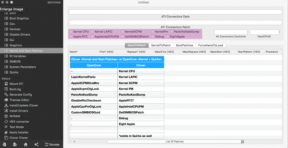

İlk olarak Clover Configurator içinde Quirks alanını ve tanımlarını görelim. Zira bunlar bize Opencore rehberinde kullanacağımız ayarları anlamamıza yardımcı olacak.
Ekli dosyayı görüntüle 31394
  1. Ne dedik: OpenCore Dortania rehberinden Quirks ayarlarını alacağız. Şimdi rehbere dönelim ve bizim kullanmak istediğimiz İşlemci ailesi ve platformuna ait bilgileri bulalım.
  2. Rehberde "Booter" bölümüne gidelim. Burası yukarıdaki resimde yeşil olarak işaretlediğimiz yer. Burada rehberde gösterilen ayarları kendi config dosyanıza girin.
  3. Yine rehberde "Kernel" yazan bölüme gidin ve burada "Quirks" ve "Scheme" kısımlarını ( yukarıda resimde mor ve mavi) config dosyanıza ekleyin.
  4. NOT: "Kernel> Quirks" de bulunan bazı ayarlar farklı adlara sahiptir ve Clover Configurator'ın "Kernel and Kext Patches" bölümünde bulunur. Bunlar şunları içerir:
    Ekli dosyayı görüntüle 31396
  5. Bütün bunlardan sonra USB Clover EFI'miz hazır oluyor. Gerekli tüm quirksleri işaretlediğinizden emin olduktan sonra, ayarları kaydedin, yeni EFI Klasörünü USB Flash Sürücünüzün köküne kopyalayın ve buradan başlatmayı deneyin. Her şey doğru ayarlanmışsa, sistem normal bir şekilde başlatılmalıdır.
  6. Clover Boot menüsünde, önceki Aptio Memory Düzeltmelerinin olası kalıntılarını temizlemek için bir NVRAM Sıfırlaması (F11) gerçekleştirin ve ardından macOS'u başlatın.
  7. EĞer sistem bu USB ile sorunsuz açılırsa sisteminizin EFI'sinin yedeğini aldıktan sonra silip Clover EFI'nizi sistemin EFI'sine taşıyıp bunu sabit olarak kullanabilirsiniz.
Kaynak: 5t33z0
