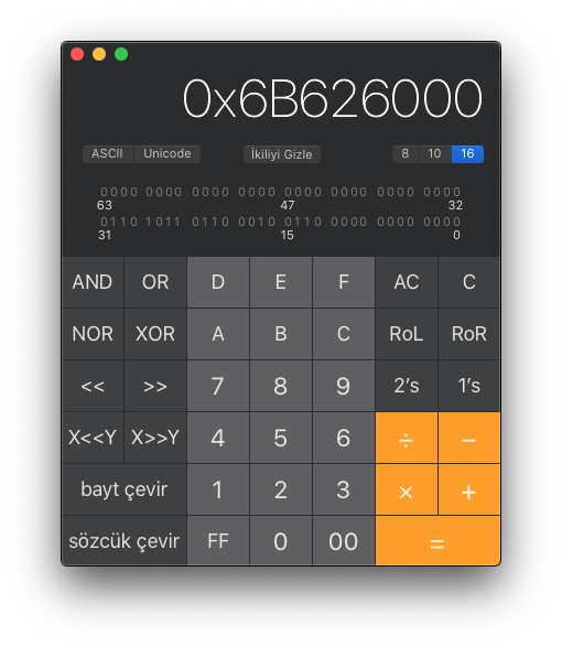

Burada yapacağımız işlemler oldukça kolay. Bizim ilgilendiğimiz Start sütunundaki en büyük Available değerini hesap makinesi kullanarak ondalık değere dönüştürüceğiz.
Şimdi macOS Hesap Makinesi açın ve ⌘+3 ile programcı moduna alın.
Örnek olarak yukarıda en büyük değer 000000006B626000 olarak görünüyor. Bunu hesap makinesine kopyalarsak bu şekilde görünecek.
Şimdi kullanacağımız formül şu:
  • 000000006B626000 - 0x100000 =0x6B526000 / 0x200000 = 0x35A
  • Ve bunun doğru olduğunu doğrulamak için sağlamasında:
    0x100000 + (0x35A * 0x200000) = 0x6B500000
Buradaki doğrulamada döndürülen değer orijinaldeki ile aynı çıkmadığında (0x6B500000 <-> 0x6B626000), sizin final slide değerine +1 ekleme yapın. Bu şekilde gerekli değeri buluruz.
Çıkan bu sonucu daha sonra ondalık yapmak için hesap makinesinde 10 seçeceğini seçtiğinizde istediğimiz ondalık slide değerini görebilirsiniz. Bu da 858 olacak.
Ancak benim bu verdiğim örnekte slide değeri çok büyük ve Above4gdecoding içeren sektörler bu değerleri kullanamaz. Slide değeri için kullanılabilecek maksimum değer 255 olmalıdır. Bu yüzden tekrar tabloya dönmeli ve available içeren start sütünü altından diğer değerleri hesaplayıp bize en küçük değeri vereni bulmalıyız.
Bizim için bu tabloda kullanacağımız değer 0000000000100000 olur.
Formülü tekrar açıklamak gerekirse:
  • (HEX - 0x100000)/0x200000 = HEX olarak Slide değeri
  • 0x100000 + ( HEX olarak Slide değeri * 0x200000) = Orijinal Slide değeri ( Eğer sağlamada farklı çıkarsa değere +1 ekleyin)
Bundan sonra Config dosyasını açıp bu slide değerini boot argümanları içine girmek kalıyor. ( Bizim bu rehberde 0x100000 kullandığımız için bu slide=0 olacak). Eğer bu değer ile hata alınırsa yapılması gereken ikinci büyük start değeri ile yeniden Slide değeri oluşturmak gerekir.
