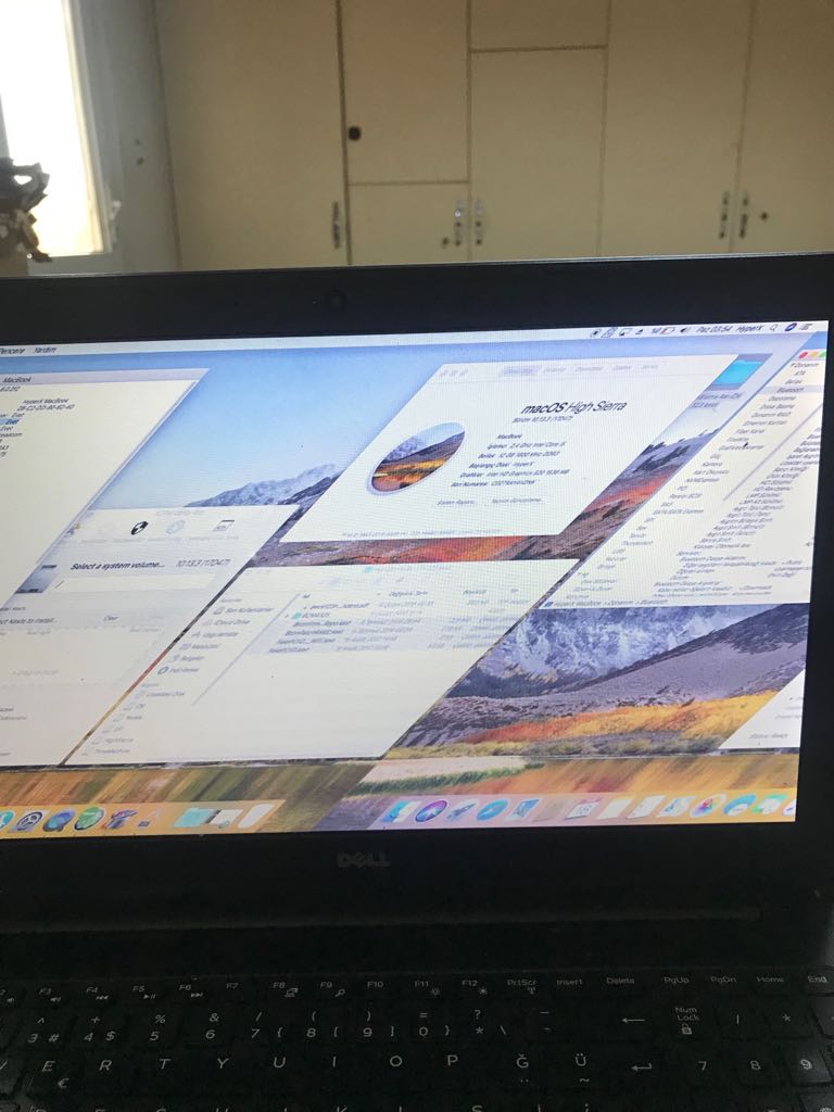

Ekranla ilgili bir hata mevcut daha önce başıma gelmişti fakat videodan kaynaklıdır diye önemsemedim. YouTube üzerinde bir sıkıntı yok fakat site içinde bulunan videoları tam ekran izlerken aşağıdaki ilerleme çubuğu görünmez olunca görüntü yamuluyor. Printscreen alınca fotoğraf normal çıkıyor ama görüntü aşağıdaki şekilde mouse u oynatıp çubuk çıkınca normale dönüyor.Kullandığım tarayıcı safari bu arada.
Edit:Görüntü kendi masaüstüm değil bir video izlerken aldım.
Hızlıresim dışında bir kaynağa yükleyip fotoğrafı tekrar paylaşıyorum.

Grafik ile alakalı kernel panic almışsın. Genelde başka bir sistemin DSDT'si bizim sistemler aynı olmasına rağmen hata verme olasılığı oldukça yüksektir. O yüzden her zaman kendi DSDT dosyanı düzenlemelisin. Güç yönetimi önemli olabilir.
