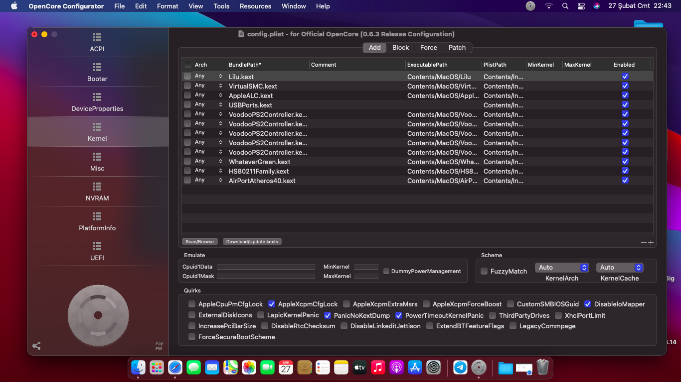

Uyku sorunum çözüldü arkadaşlar bu yama sayesinde teşekkür ederim Serdar hocam çözüldü olarak işaretleyebilirsiniz.
Bir de acaba sorun olmazsa kullandığınız yama ve kextleri görebilir miyim? Aynı sistemi kullandığımız için kıyaslamak istiyorum

Dualboot kullanıyorum demiştiniz o tarafta sorun yaratıyor mu
Ekli dosyayı görüntüle 34479
Windows tarafında ki problem ile ilgileniyorum kısa sürede paylaşırım tabii ki.
Hocam flashtan boot ediyorum suan macOS'u ve bu halde sorun olmadı.
Opencore girdisi olusturabildikten sonra bir de USBsiz deneyeceğim ben de.
Yani kısaca USB ile boot ederken yama sorun olusturmuyor hocam
