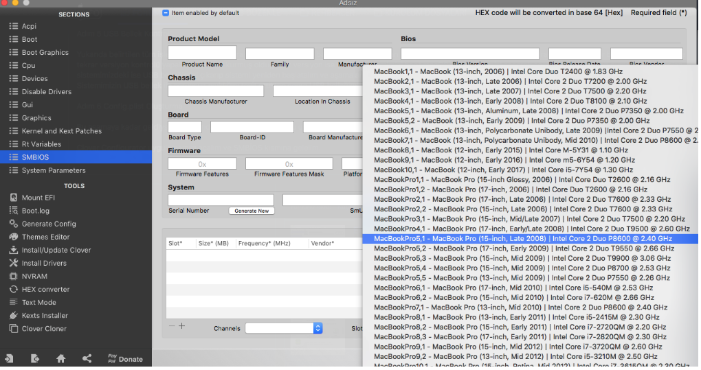

Farklı bir smbios kullanmayı denediniz mi?
tughan
22 Mar 2021
15
Denemedim, tam olarak nasıl yapılıyor? Onu da config.plist içinden mi değiştiriyoruz? SMBIOS olarak arattım ama değiştirecek bir değer bulamadım.

Yukardaki konuda 6. Bölüm Config.plist oluşturma.
Maalesef daha kuruluma bile başlayamadım :) Sanırım bu kurulu sistem üzerinde çalışan bir uygulama.

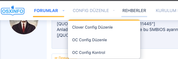

Orda sadece SMBİOS kimliklerini görün istedim.
Siz OpenCore önyükleyici kullanıyorsunuz o Clover için. Sadece değiştirebileceğiniz smbios kimlikleri.
Bu arada OpenCore başlangıç ekranında nvram reset yaptınız mı?
Ekli dosyayı görüntüle 35704
Anladım teşekkürler. Ama windows üzerinde bu SMBIOS ayarını nasıl yapacağımı bulamadım. Bir de diğer konuda Comet Lake config'i yerine Ice Lake kullanınca çözmüş sorununu arkadaş ama bende o da fayda etmedi maalesef.
