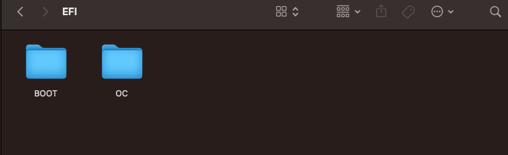

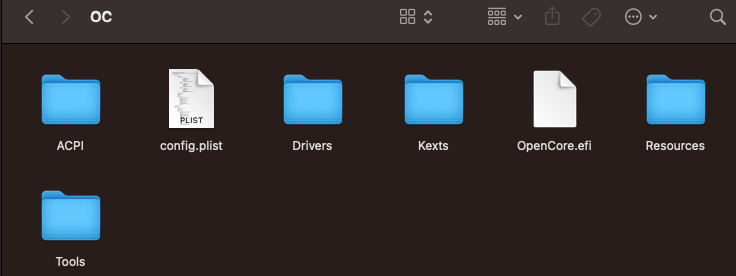

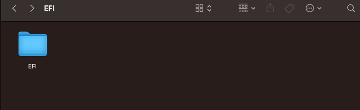

Windows üzerinde işlem yapıyorsunuz imajı yazdırdıktan sonra W.ndowsta Usb'nin sadece Efi bölüntüsünü görebilirsiniz.
Ayrıca indirdiğiniz Efi Klasörünü buraya kopyalayacaksınız. Ancak önce içerisindeki Kaby lake plistin adını değiştirmeniz gerekiyor. Dosyanın uzantısı zaten plist olduğu için sizin config yazmanız yeterli. EFI ve içindekilerin görüntüsü eklediğim şekilde olmalı.
