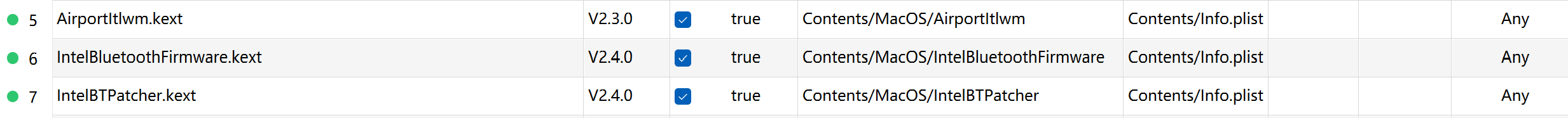

Venturada Bluetooh ve Wifi sorunsuz calısıyor. AX210NGW
Sonoma'da da çalışır. Ancak AirportItlwm.kextin Alpha 2.3.0 sürümünü kullanın. Tine aynı şekilde Bluetooth ketleri de güncelleme isteyebilir.
Önemli not: Sonoma'ya güncelleme sırasında bu kextler aktif ise yukarıda yazdığım gibi hata alırsınız. Güncelleme sırasında pasif olmalı yine aynı sekilde SBM/disable olmalıdır.

Merhabalar config.plist eski calısan ventura config.plist gore tek tek inceleyip düzenledim. Sorunsuz olarak artık sonoma 14.4.1 acıyor ancak ne hikmetse wifi çalıştıramadım sebebi ne olabilir ? Aşağıdaki işlemler ile ventura'da sorunsuz kullanıyordum Wifi'yi. Ne yapamam gerekli bu sorunu cozmek icin.

Ekli bağlantıda iki farklı AirportItlwm.kext göreceksiniz Sonoma için. Siz Sonoma 14.4 için olanı indirip deneyin. Kexti ekledikten sonra mutlaka NVRam Reset yapın yoksa çalışmaz.

Orası sizinle ilgili değil. Eğer Broadcom Wifi kullanıyor ve sisteme OCLP ile tanıtmışsanız yamayı geri alın diyor.
Bu sürümler henüz kararlı sürümler değil. Çalışmaması da muhtemel.
Bu durumda Itlwm.kext ve Heliport kullanmak da gerekebilir.

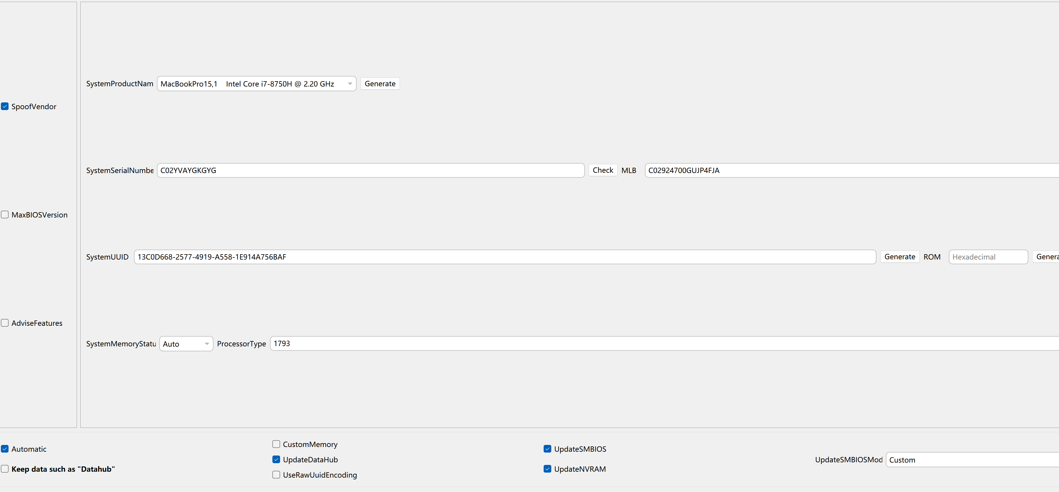

Ben şunu yazıp ürettireceğim değil mi ?
MacBookPro15,1 Cunku system product name bu yazıyor.
Teşekkürler
Üretilen Seri numaralarıı kontrol ediyorum. Ama Gecerli bir seri nosu girin diyor.
