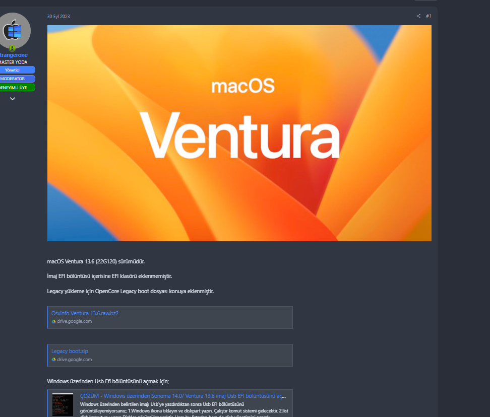

fakat hocam imaj dosyasını usb belleğe win32 uyg üzerinden kurmama rağmen usb ile başlatamıyorum
19,273
9,901
BalenaEtcher kullanın.
Sayfadan 1.18.9 sürümü ile deneyin.
19,273
9,901
Rufus olmaz.
Balena ile olmayan nedir?
İmaj içerisinde sisteme ön yükleme yapacak EFI dosyası yoktur. EFI olmadan başlamaz.

bunu kurdum
şimdi sizin dediğiniz sürüm üzerinden kurulum yapıyorum usb belleğe
deneyeceğim olumlu veya olumsuz dönüş yapıcam
Rufus olmaz.
hangi EFI dosyasını kullanmam lazım benim elimde yok çünkü uygun olan sizde varsa alabilir miyim

Zipten çıkardınız mı?
Usb üzerine yazdırdıktan sonra EFI bölüntüsüne EFI klasörünü kopyala / Yapıştır yaptınız mı?
