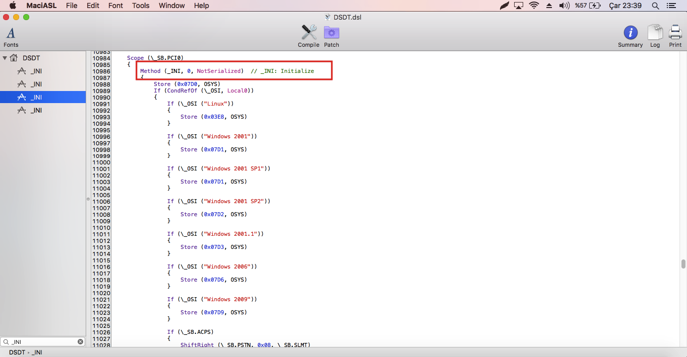

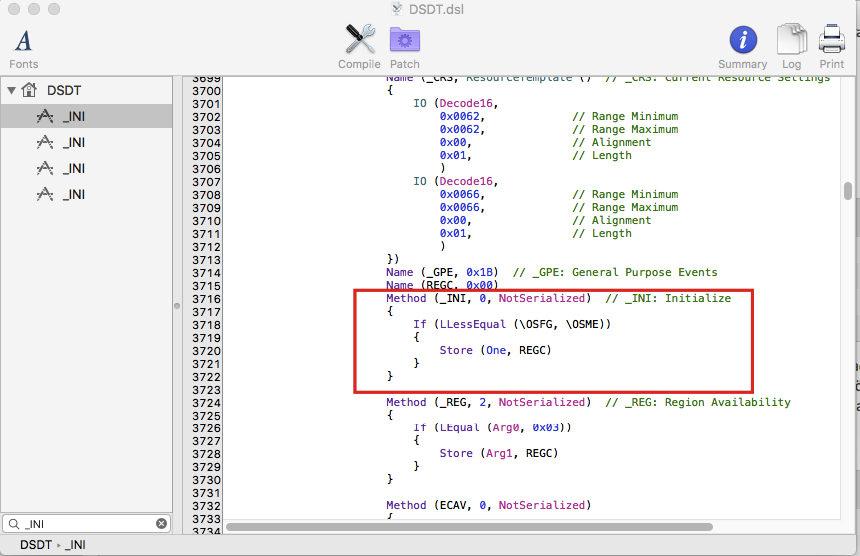

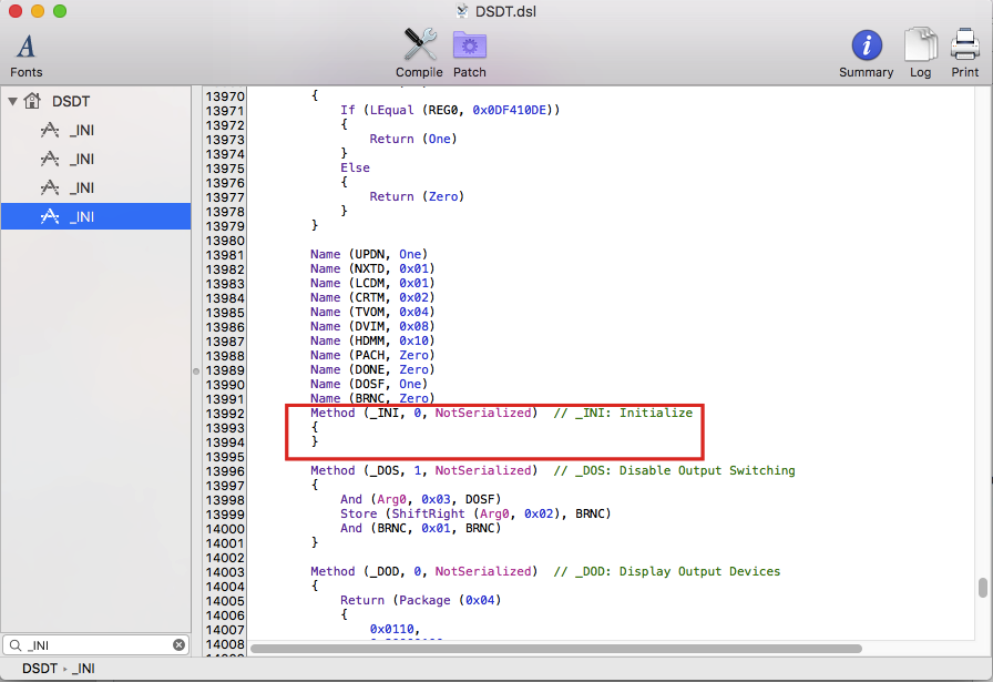

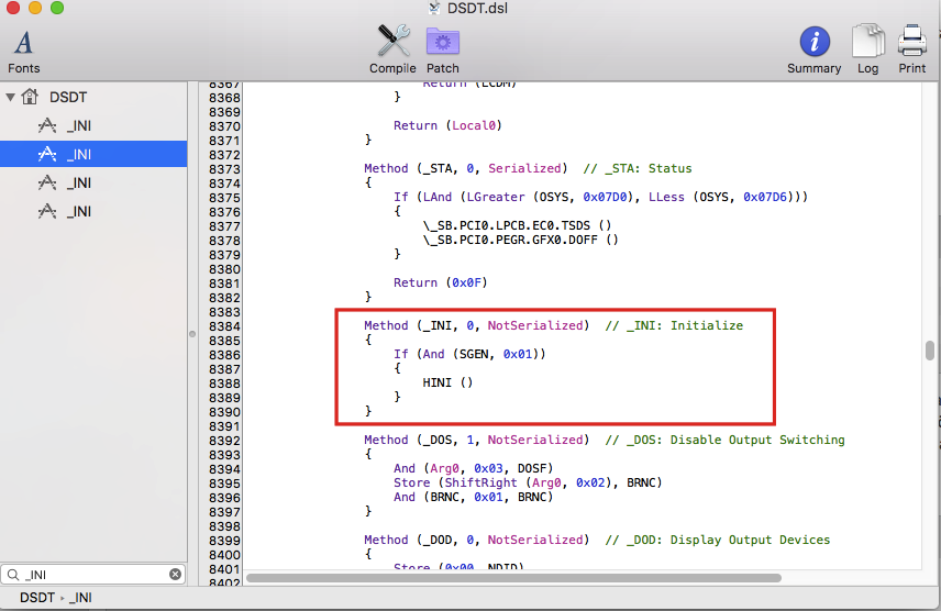

@tosbaha 'nın ekran kartını kapatma rehberini takip ederken "_INI" methodunda"_OFF" methodunu çağırma kısmında kaldım, çünkü bende ki "_INI" methodları içinde ekran kartının ki yok. Emin olmak için yamalamadan önce ki DSDT dosyama baktım(Bende sadece DSDT dosyamda _INI methodları mevcut SSDT lerde yok, toplamda 3 tane SSDT var zaten) fakat orda da yok. Ayrıca ACPI dosyalarını da Clover'ın yanı sıra Linux üzerinden de aldım fakat yine değişen bir şey yok. Şimdi initalize eden method olmadığı için ekran kartının çalışmaması lazım o zaman fakat sistem bu ekran kartını da görüyor. Ne yapmam lazım bu durumda fikir verebilir misiniz arkadaşlar ?
NOT : Bendeki tüm _INI methodlarını görsel olarak aşağıya ekledim

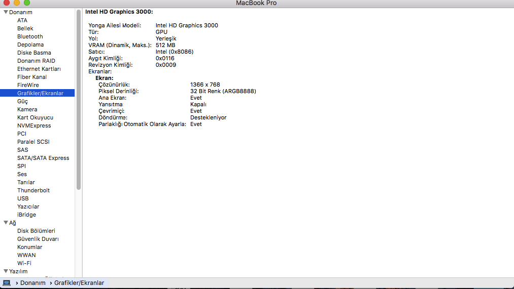

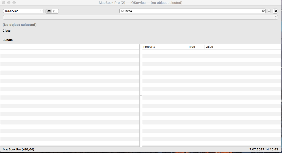

Adım adım tüm yamayı uyguladım. Uygulayamadığım kısım "[syn] Remove _DSM methods" yaması. Çünkü değişiklik yapılacak dosya bulamadı bu yama için DSDT.dsl dosyamda. Bunun haricinde yamalara kadar olan her şeyi eksiksiz gerçekleşti. Yamalar kısmında ise birinci yama sorunsuz compile edilirken ikinci ve üçüncü yamalarda "^^^LPCB.EC.TSDS ()\n" bulunamadığı hatasını aldım, ekran görüntüsü için : yama2.png - Google Drive
Doğal olarak yama1 uygulanmış bir şekilde patched klasörüne DSDT dosyamı ve SSDT dosyalarımı attıp deneme imkanım oldu. Config.plist'de de belirttiğiniz şekilde sıraladım bunları ve Drop OEM seçili halde kayıt ettim. Fakat yeniden başlattıktan sonra malesef ekran kartının kapanmadığını gördüm birde config.plist'de ki DSDT patched daki belirtmiş olduğunuz üç yamayıda disable yapıp öyle deneyeyim dedim fakat değişen bir şey olmadı yine.

Tamamdır :) Yama 3 işe yaradı. Şöyle göstereyim hatta :) :
Ayrıca çok teşekkür ederim @tosbaha yardımın ve emeklerin için :)
