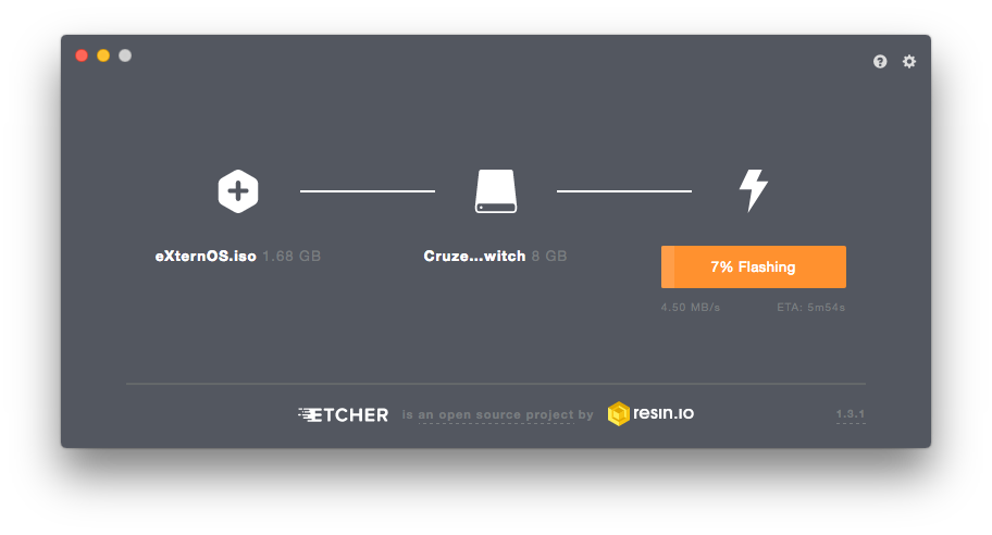

Yeni keşfettiğim açık kaynak kodlu son derece basit ve kullanışlı bir program.
Terminalde vakit harcamaya son iso dosyalarını direkt yazabiliyor.
CD yakabiliyor mu bilmiyorum maalesef deneme şansım yok. Fakat USB denemelerimde başarılı oldu, sıkıntı çıkmadı. Program SD cardlara da yazabildiğini iddia ediyor.
Şunu da eklemem gerek daha hızlı yazıyor gibi geldi bana.
Ekran görüntüsü bana ait.

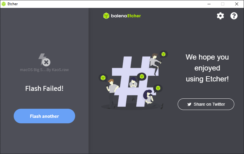

Merhaba; Etcher usb boot ederken sonunda faild hatası alıyorum, sebebi neyle ilgili olabilir bilgisi olan iletirse sevinirim

Başka bir USB portta dene olmazsa başka bir usb bellekle dene.
