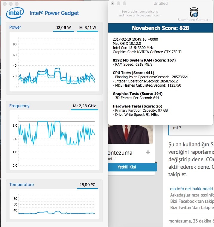

Resimde speedstep çalışıyor gözüküyor. Terminal uygulamasını açıp aşağıdaki kodları tek tek girip çıkan sonucu burada paylaş.

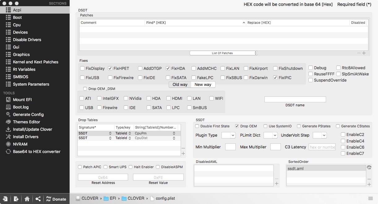

CPU'n doğru tanınmış, plug-in ler doğru tanımış. Dediğim gibi, Appleinfo.kext ile daha doğru bir sonuç alabilirdik.

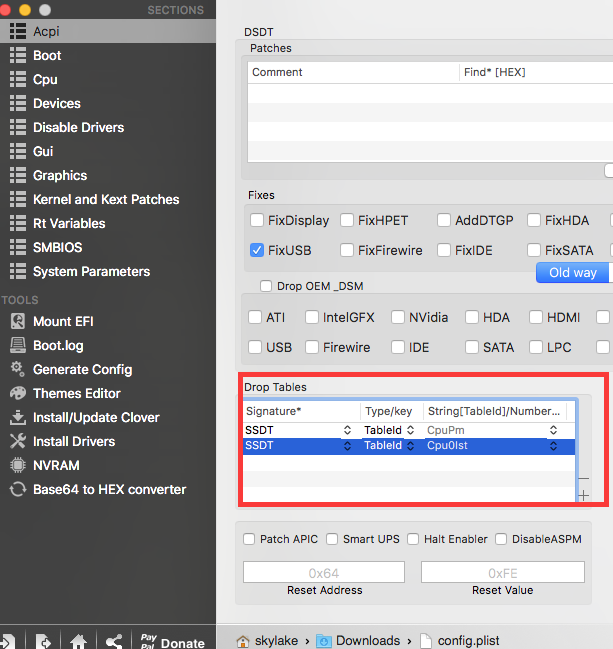

Config dosyanda CPU seçeneklerinde frekans ayarlarını yapıp deneyebilirsin. Ek olarak ACPI / Drop Tables içinde SSDT/CpuPm ve SSDT/Cpu0Ist ayarlayıp dene. Ek olarak BIOS ayarlarınıda gözden geçir.
