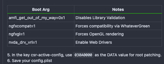

OCLP son sürüm çalıştırmadan önce Recovery'den SIP disable
amfi_get_out_of_my_way=0x1 komutu yerine amfi=0x80 tercih edin.
Komutlar girildikten sonra mutlaka config.plist değişikliği için NVram Reset yapın.
Yama olmadan nvda_drv_vrl=1 ile sistem açılmayabilir dikkat edin. Yama sonrası gerekir.
Başka da bir değişiklik gerekmiyor. Zaten gerekirse OCLP hata verecektir yama sırasında.
Gerisi sistem güvenliği izni. her açılışta OCLP'ın çalışması için sistem güvenliğinden izin gerekir.
Bunların dışında gereken bir şey yok diye biliyorum.

Ekli dosyayı görüntüle 53923

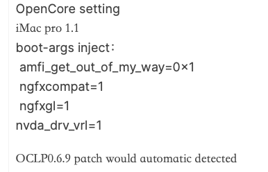

SMBIOS benim anakartıma ait değil hazır EFI
Belki sorun SMBios seçimindedir. Ekli SMBios ve değerlerle GTX1050 çalıştırılmış.
Ekli dosyayı görüntüle 53933

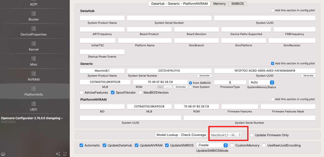

Plisti OpenCore Configurator ile açıp işaretlediğim yerden iMac19.1 seçip kaydedeceksiniz. Değişiklik bu. Sonrasında NVRam Reset.
Elinizde Mac yoksa Windows üzerinde de herhangi bir text edit ile manuel girebilirsiniz.
Ekli dosyayı görüntüle 53937
