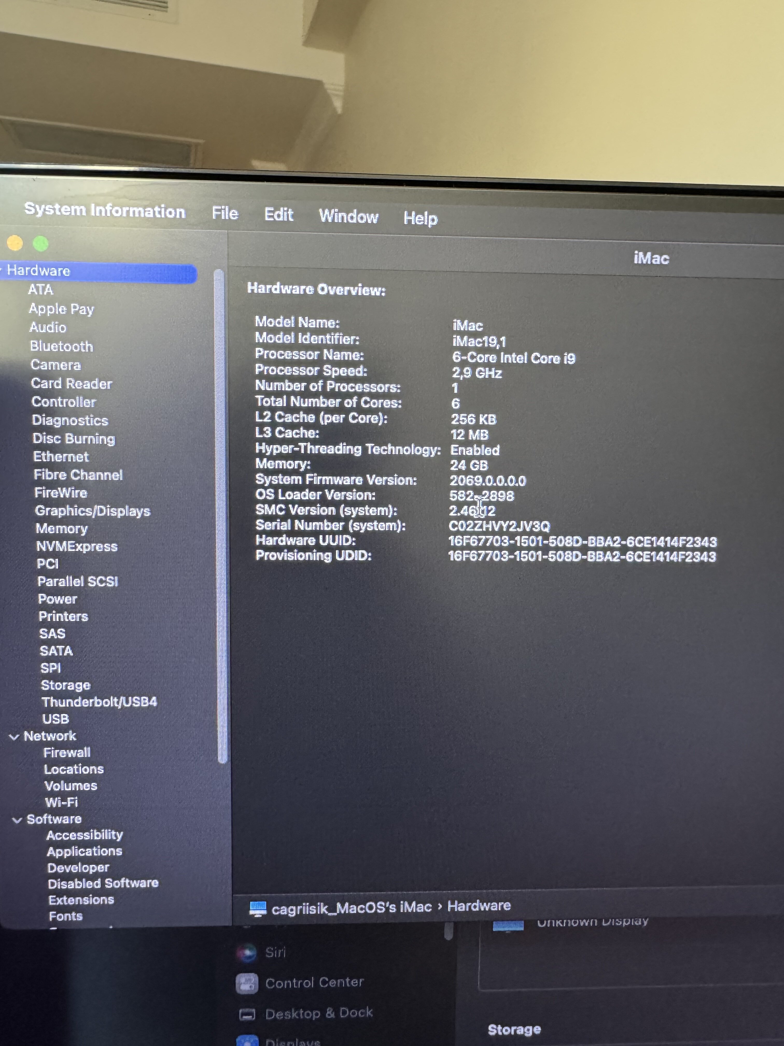

Sequoia'yı başarılı bir şekilde kurdum arkadaşlar, daha sonrasında OCLP ile ekran kartımı tanıtmak istedim. Uygulamadan kurulumu gerçekleştirdim ardından reboot attım. Apple logosundan sonra siyah ekranda kaldı. Sonrasında tekrardan sistemi baştan kurdum. Ekran kartımı nasıl tanıtabilirim? EFI dosyasını OpCore-Simplify ile oluşturdum. Ek olarak config.plist dosyamı buraya yükledim. Yardımcı olabilir misiniz?

Hocam bir şekilde başarıyla kurdum ama grafik hızı oldukça düşük ne yapmamı önerirsiniz?

Hocam bu sorunu halettim sadece Wifi ile alakalı sorunum mevcut. Onu da halettikten sonra EFI paylaşacağım. Diğer konuya verdiğiniz yanıtı deneyeceğim. Ayrıca destekleriniz için teşekkür ederim.
