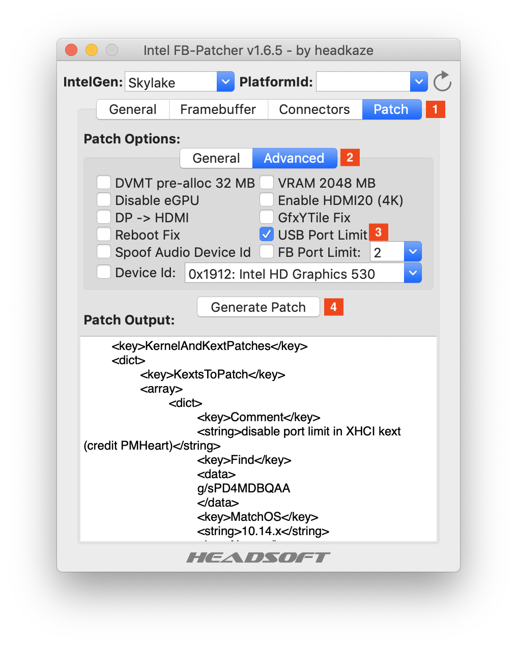

  2. Ardından Intel FB-Patcher ile patche-> advanced ile port yaması uygulayın ( Eğer sizin config dosyanızda yoksa)
  3. Ardından File->Export->Clover ile bu yamanın config dosyanıza eklenmesini sağlayın.

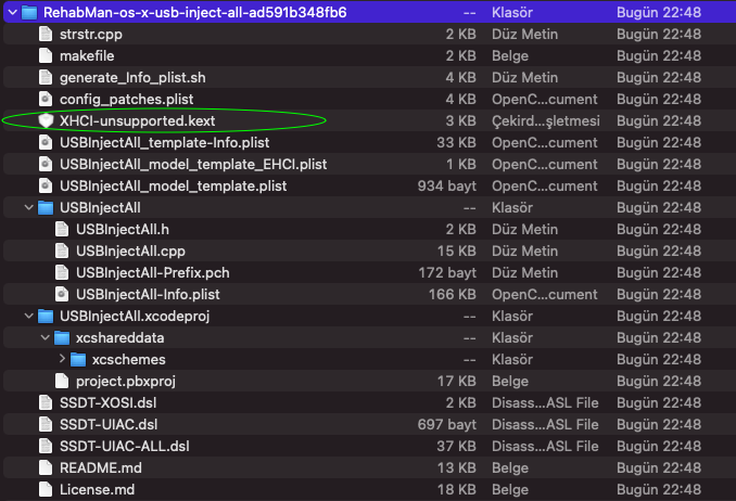

    1. XHCI-unsupported.kext.zip -> 8086:8CB1 8086:8D31, 8086:A2AF, 8086:A36D, 8086:9DED

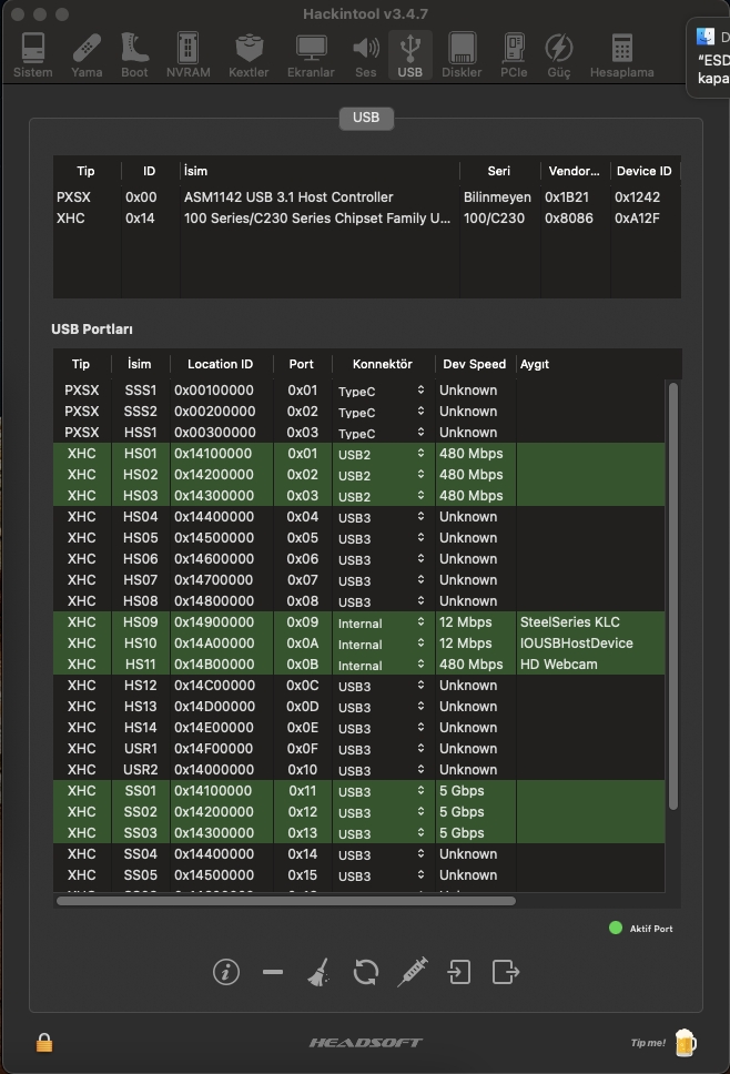

  9. Yukarıdaki adımları tamamladıktan sonra Intel FB-Patcher uygulamasını çalıştırın ve General->USB içine ulaşın.
  10. Burada size gereken USB 2.0 ve USB 3.0 flash diskler.
  11. Şimdi bunları sisteminizdeki her bir porta sıra ile takın ve çıkartın.
  12. USB diskleri taktığınızda Intel FB-Patcher USB içinde, hangi portun aktif olduğunu göreceksiniz ( yeşil olarak işaretlenir.
  13. Kullanmak istediğiniz portların tipini ayarlamak için portların yanındaki ok işaretlerini kullanın ve portların uygun modelini düzenleyin.

    1. Bluetooth kart gibi kalıcı aygıtların portlarını "Internal" olarak ayarlayın.
    2. USB3 bağlantı noktalarına bağlı HSxx bağlantı noktaları USB3 olarak ayarlanmalıdır.
    3. - Dahili Hub'lar tipik olarak PR11 ve PR21 bağlantı noktalarına bağlanır ve bu nedenle "Internal" olarak ayarlanmalıdır.
      • Type C için:
        • Her iki yönde de aynı HSxx / SSxx kullanıyorsa, dahili (internal) bir dönüştürme vardır. Bu durumda "TypeC + Sw kullanın.
      • Her iki yönde de farklı HSxx / SSxx kullanıyorsa bir dönüştürme yoktur. Bu durumda ise "TypeC" olarak sınıflandırın.
