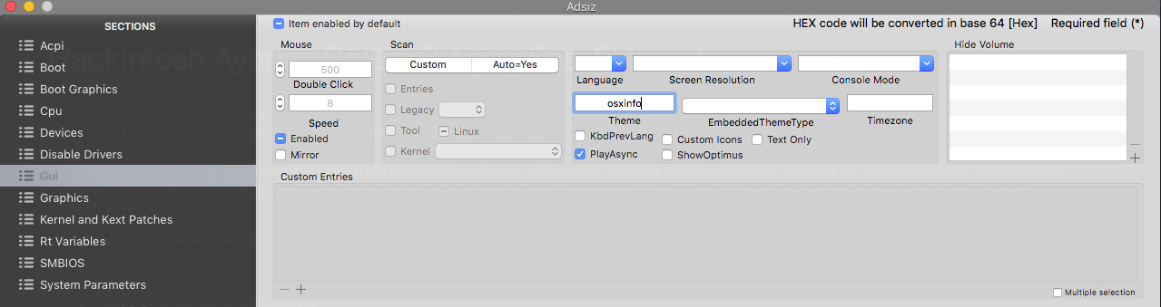

Mount etmiş olduğumuz EFI/Clover içerisindeki config.plist dosyamızı Clover Configurator ile açıyoruz ve aşağıdaki ayarları yapıyoruz. (Not resimde karışıklık olmasın diye sadece işretlemeniz gereken yer gösterilmiştir sizde farklı yerler işaretli olabilir bu bir sorun değildir)

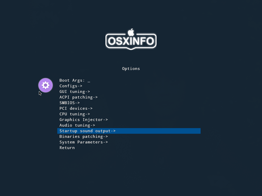

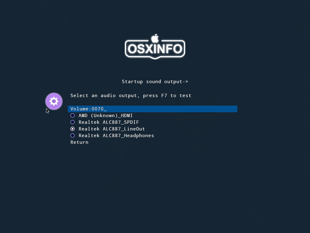

Adım 1 ve Adım 2 de bulunan işlemleri yaptıktan sonra sistemimizi yeniden başlatıyoruz ve Clover ekranında Options bölümüne geliyoruz. Burada "Startup Sound Output" kısmına gelerek burada önce "Volume : 0070" olarak ayarlıyoruz, ardından sistemizin kullandığı (birden çok aygıt gözükebilir) ses çıkış aygıtını seçiyor ve ardından F7 tuşuna basıyoruz eğer ki bir ses duyarsak doğru aygıtı seçmişiz demektir, eğer herhangi bir ses duymazsak seçtiğimiz aygıt yanlış demektir diğer aygıtlar ile deneme yaparak doğru aygıtı bulmalıyız. Doğru aygıtı buldulktan sonra sistemimizi yeniden başlatıyoruz ve tekrar aynı yere gelerek yaptığımız ayarların aynı şekilde olup olmadığını kontrol ediyoruz şayet ayarlarımız doğru değil ise sistemimizde native NVRAM yok demektir önce bu sorunu halletmelisiniz. Ayarlarımız doğru ise tebrikler artık orjnal mac gibi açılan bir sistemimiz var demektir.
