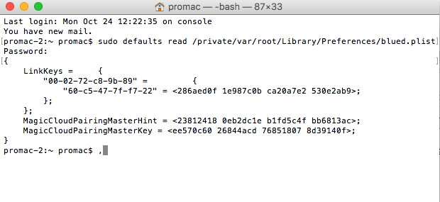

  4. Terminal uygulamasını açın ve aşağıdaki kodu girin:
    sudo defaults read /private/var/root/Library/Preferences/blued.plist
  5. Terminal size aşağıdaki gibi bir çıktı verecektir:
  6. Burada düzenleme yapmak istediğiniz aygıtı tespit edin. (Windows üzerinde not almış olduğunuz değer ile tespit edebilirsiniz.
  7. Anahtar bağlantısı resimde de görüldüğü üzere 16 bit uzunluğunda, 4 grup ve 8 karakterden oluşan 16'lık sayı sistemi şeklinde (hexadecimal):
    23812418 0eb2dc1e b1fd5c4f bb6813ac

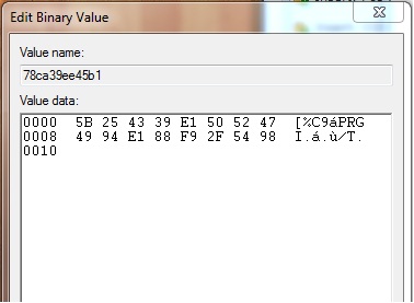

  5. Şimdi HKEY_LOCAL_MACHINE\SYSTEM\CurrentControlSet\services\BTHPORT\Parameters\Keys\ içinden Bluetooth adaptörün Device ID'sini bulun (Dikkat: Bağlamak istediğiniz aygıt değil, Adaptörü bulacaksınız).
  6. Mouse için Device kimliği sağ pencerede görünür olması lazım. Burada sağ tıklayıp "Modify binary data" seçin.
  7. Şimdi burada ki değer verisini silip kendi kodumuzı gireceğiz. Kodu kopyala yapıştır olarak giremezseniz. Kodu hatasız bir şekilde (her seferinde bir rakam girip enter basın) girin.
  8. Bu işlemden sonra Ok tuşuna basın. Artık Win ve OS X üzerinde aynı anahtar değerleri var. Değişiklikler OK tuşuna bastığınızda devreye girer. Yeniden başlatmaya gerek yok.
